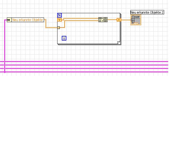

<div align="left">Hallo Forengemeinde,
ich möchte Werte von Objekten (x und y-Koordinate) in einem Array permanent mitzeichnen. Dabei soll
das Array sich automatisch vergrößern wenn mehr Werte vorhanden sind!
Auf einen Knopfdruck möchte ich das Array wieder komplett löschen, also Initalisieren. Wenn ich an den
linken Eingang des Schieberegisters ein Array mit Nullen mache, dann wird mir bei jedem Durchgang
die alten Werte überschrieben. Das möchte ich allerdings nicht!
Kann mir vielleicht jemand mit nem Screenshot weiterhelfen?!?!?!
Vielen Dank und ein schönes WE!!!!
Gruß aus Stuttgart!
Timo</div>

Du kannst doch eine 'case-structure' mit einem Null-Array im true-case und einer lokalen Variable in der false-case erstellen. Die lokale Variable zeigt auf dein Anzeigeelement.
Einen Taster am Eingang, das ganze dann als Initialisierung anschließen und schon bist Du fertig.
