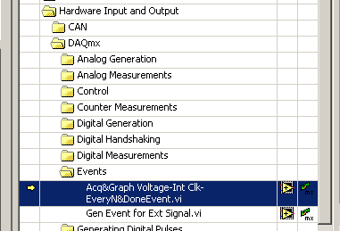

Noch ein Hinweis:
Mit DAQmx und entsprechender Hardware kann man auch eine Event-gesteuerte Datenerfassung aufbauen. Bsp. hierzu im NI-Examplefinder an folgender Stelle:
Das Tolle daran? Hierzu ein Bsp: Kontinuierliche Datenerfassung, wobei immer mit z.B. 1000 Messwerten irgendeine Operation oder Berechnung durchgeführt werden soll. Mit Event-Steuerung überlässt man es der Eventsteuerung zu warten, bis die gewünschte Anzahl von Messwerten im Datenpuffer anliegt. Und gleichzeitig kann man weiter auf irgendwelche FP-Events o.ä. reagieren.
MfG, Jens

' schrieb:Noch ein Hinweis:
hmm.. leider gibt es bei mir kein "Acq&Graph Voltage-Int Clk-EveryN&DoneEvent.vi". Vielleicht ist dieses mit meinem AD-Wandler nicht kompatibel und wird mir deswegen nicht angezeigt..!?

' schrieb:hmm.. leider gibt es bei mir kein "Acq&Graph Voltage-Int Clk-EveryN&DoneEvent.vi". Vielleicht ist dieses mit meinem AD-Wandler nicht kompatibel und wird mir deswegen nicht angezeigt..!?
Schade..
Liebe Grüße
Bei mir wird wird das Bsp auch für 6009 als verwendbar und nutzbar angezeigt. Mal sehen, vielleicht kann ich es von meiner 8er Version runterspeichern.

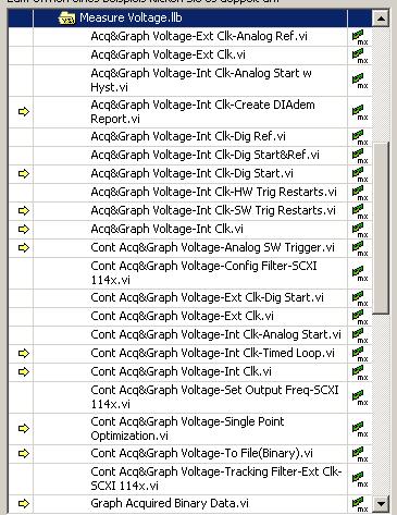

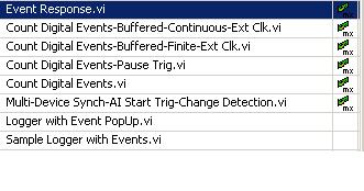

in meiner Auswahl gibt es nur Folgende vi's:
Wenn es runterzuspeichern geht, wäre das echt schickSmile

Probleme mit Buffer
Net in der MeasureVoltage.llb, dieses Bsp ist in einer llb, die events.llb heisst. Genau meinen Screenshot anschauen!

' schrieb:Net in der MeasureVoltage.llb, dieses Bsp ist in einer llb, die events.llb heisst. Genau meinen Screenshot anschauen!
Ach na Event gibt es gar nicht! nur die folgende 8 vi's.. leider..
