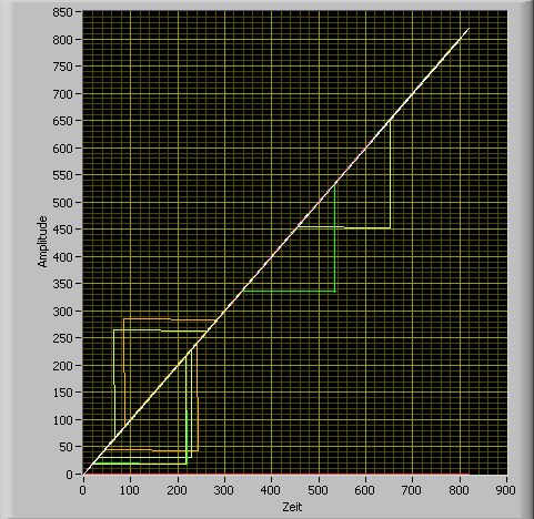

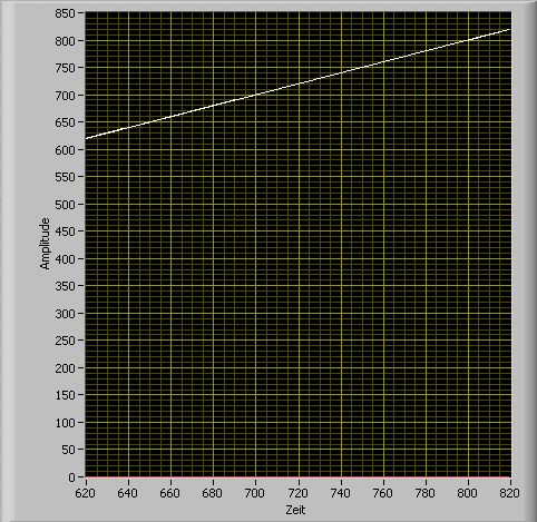

Ich stehe vor dem Problem das die Abholung der Daten aus dem OPC funktioniert, aber sobald ich mir diese Werte in einem Array aufzeichnen möchte, wächst dieses Array in der Dimension und nicht in der Größe wie es sollte.
Dieses Verhalten war vorwiegend im XY-Graph ersichtlich, da sich hier die Farben vermehrtenSmile
Es geht hier darum die Werte welche vom OPC kommen sind Arrays von 100 Elementen, sobald vom OPC ein "ok" kommt hol ich mir diese 3 Arrays ab.
Nun möchte ich diese Werte in einem Array ablegen und wenn die nächsten Werte zum holen sind diese Werte an das vorherige anhängen.
Tja denkste irgendwas zerlegt ihn hier wunderschön.
Denn der XY-Graph wird irgendwie nur bunter und ausreiser hab ich auch immer wieder dabei.
Das Ziel soll es schlussendlich sein bis zu 20 Arrays aus dem OPC zu ziehen ( jedoch mit unterschiedlichen Abtastzeiten ).
Hier zeichne ich nur die 2 Arrays welche ich hereinbekomme momentan
Hier der Aufzeichnungsversuch der 2 Arrays

Das VI hab ich mir noch nicht angekuckt, so viel schon mal vorab:
' schrieb:Ich stehe vor dem Problem das die Abholung der Daten aus dem OPC funktioniert, aber sobald ich mir diese Werte in einem Array aufzeichnen möchte, wächst dieses Array in der Dimension und nicht in der Größe wie es sollte.
Bestimmst "addierst" du deine Daten mit dem Element "Array erstellen". Hier musst du (im Eigenschaftsmenu) möglicherweise angeben "Eingänge verknüpfen". Beachten musst du auch, ob du das Array vor der Addition bzw. danach etc. transponieren musst. Das Ziel sollte immer ein 2D-Array sein.
Zitat:Dieses Verhalten war vorwiegend im XY-Graph ersichtlich, da sich hier die Farben vermehrtenSmile
Typisches Verhalten, wenn das Transponieren fehlt - oder doppelt gemacht wurde.
Zitat:Denn der XY-Graph wird irgendwie nur bunter und ausreiser hab ich auch immer wieder dabei.
Kenn ich in folge der OPC-Verwendung nicht anders.

Zitat:Das VI hab ich mir noch nicht angekuckt, so viel schon mal vorab:
Ich hole mir das Datenarray 1 und das Datenarray2 und das Datenarray Zeit.
Verknüpfe Datenarray1 mit Datenarray Zeit mit Bündeln zu einem Cluster
Verknüpfe Datenarray2 mit Dattenarray Zeit mit Bündeln zu einem Cluster
Hänge diese Beiden über ein Array Erstellen zu einem Array zusammen ( 1-D Array of Cluster [ Zeit 1-D Array of Numeric, MW 1-D Array of Numeric ] )
Und diese Hänge ich dann an mein 1D - Array mit In Array einfügen hinzu.
Zitat:Typisches Verhalten, wenn das Transponieren fehlt - oder doppelt gemacht wurde.
Bezüglich des Transponieren kann ich dir nicht folgen, da ich ja kein 2-D Array besitze.

' schrieb:Nun möchte ich diese Werte in einem Array ablegen und wenn die nächsten Werte zum holen sind diese Werte an das vorherige anhängen.
Bei "Anhängen" hab ich impliziert, dass du die entsprechenden Daten in einem Schieberegister hältst.
Ich empfehle, die Daten in einem Schieberegister zu halten - und entsprechend auch dort die zusammengehörenden Daten anzuhängen. Das Zusammenführen auf einen Cluster/Anzeigearray geschieht dann mit den Daten im Schieberegister.

' schrieb:Ich soll meine ganzen Messwerte in Schieberegister unterbringen
Jawohl.
Und zwar nur die Messwerte, also die drei Stück 1D-Arrays mit den Doubledaten.
Im Prinzip kannst du alles so lassen wie du es im geposteten VI hast. Außer: Die drei Bedienelemente für die 1D-Dbl-Array ersetzt du durch ein SubVI. Dieses SubVI enthält eine While-Schleife, die immer nur genau einen Durchlauf macht. Die While-Schleife hat drei Schieberegister (SR), die am Eingang der While-Schleife nicht initialisiert sind. Diese 3 SR gehen auf Ausgänge des SubVIs, mit denen du dann genau so verfährst wie jetzt schon programmiert. In der While-Schleife befindet sich eine Case-Sequenz. Im True-Case werden die SR resettet, im False-Case werden Eingangsdaten (oder die Daten aus dem OPC) mit den entsprechenden Array addiert.
