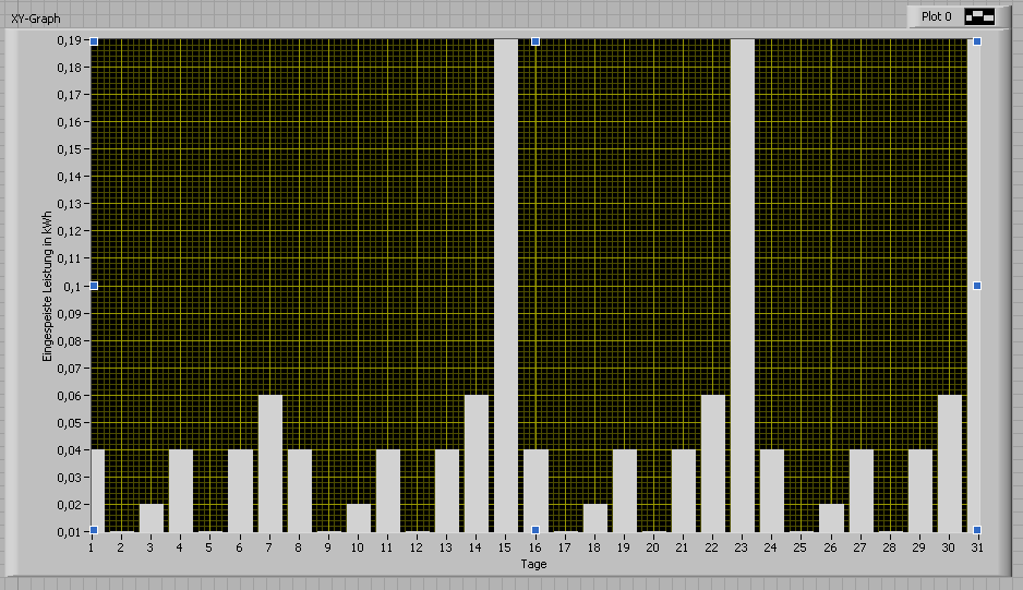

Nun will ich diese Daten in einem Balkendiagramm darstellen. Später soll der Benutzer zwischen einzelnen Tagen / Wochen die dargestellt werden wählen können. z.B. die Werte der letzten 30 Tage.
Die Darstellung der kWh auf der Y-Achse ist kein Problem. Allerdings bekomme ich das Datum nicht auf der X-Achse dargestellt.

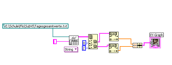

Hier mal ein Screenshoot meines Blockdiagrammes und Frontpanels:
Kann mir jemand sagen was ich falsch mache bzw. ein Tipp geben das Problem zu lösen ?

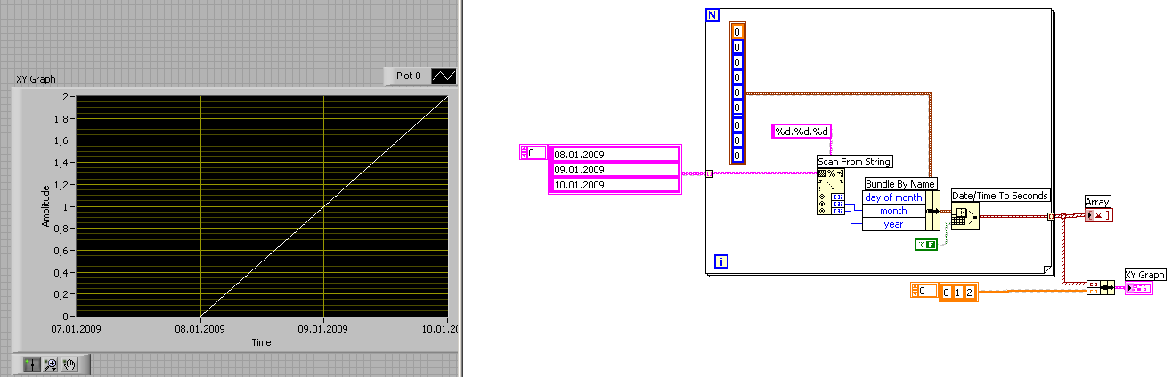

Hier eine Möglichkeit:
Die Scan "From String Funktion" findest du hier:
"Bundle By Name" findest du unter der Cluster Palette.
"Date/Time To Seconds" ist hier:
Der konstante Cluster am Eingang der Bundle by Name Funktion wird am einfachsten so erzeugt:
Auf den Eingang der "Date/Time To Seconds" gehen, "Rechtsklick->Create->Constant".

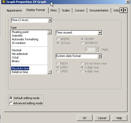

Dann gehst du nach ins Frontpanel, Rechtsklick auf den XY-Graphen->Properties auswählen. Dort Formatanzeige der x-Achse anpassen:

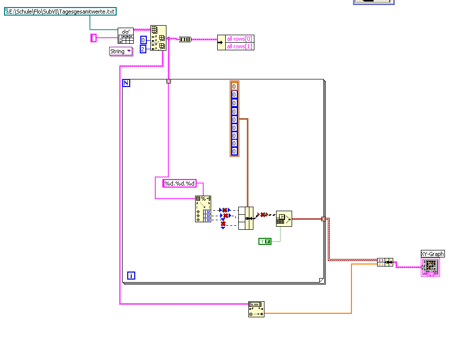

Allerdings scheiter ich noch an der Funktion "Bündeln nach Namen". Wenn ich die Ausgänge des "In String suchen"-VI´s mit dem "Bündeln nach Namen"-VI verbinde, werden bei mir nicht die Namen der verbundenen Elemente.
Kann ich den einzelnen Elementen meines Strings Namen vergeben oder muss ich schon beim Speichern des Strings in die Textdatei evt. ein paar Änderungen machen?
Versteh grad nicht so ganz wo´hängt...
Gruß Flo
Hier mal ein Screenshoot meines Versuchs:

Nochmal, am besten diesen Cluster SO erzeugen:
' schrieb:Der konstante Cluster am Eingang der Bundle by Name Funktion wird am einfachsten so erzeugt:
Dann Verbindung trennen und am Bundle by Name anschließen.

habs grad nochmal wie beschrieben versucht. Funktioniert wunderbar.
Lag wohl daran, das mir beim Erstellen der Konstante n Fehler passiert ist. Hatte nur ein leeres Cluster und das hab ich mir dann manuell so zusammengebastelt wie in deiner Lösung, das hat aber das VI "Nach Namen bündeln" nicht "gefressen".
Beim 2. Versuch wurde das Cluster gleich richtig erstellt und dies Funktioniert jetzt auch!
