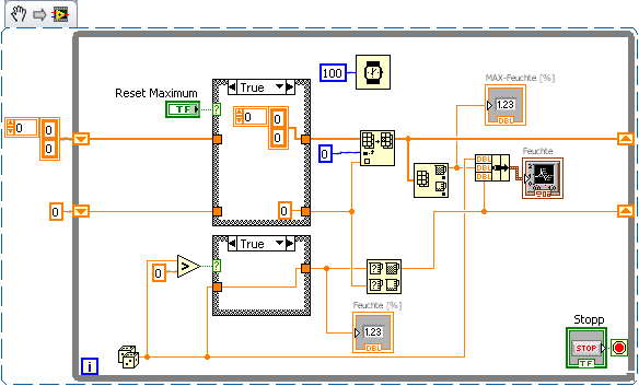

Guten Morgen.
Ein reduziertes Bsp-VI.
Sonstige .vi  Reset_Test.vi (Größe: 18,81 KB / Downloads: 268)
LabVIEW 2009
Gruß Selma

Ein Basis-Tipp: Immer, wenn man mit einer Feedback-Node Ärger hat -> Rechtsklick -> Replace with Shift-Register. Dann ist der Code meist besser zu verstehen.
Dein Fehler: Du machst kein Reset bei der unteren Maximumsbildung, die mit der Feedback-Node.
Was ich nicht verstehe: Was soll das mit dem Array in dem Shift-Register? Und wieso erst eine Array-Konstante mit einem Element erstellen, um dann ein Element anzuhängen? Array aufziehen und gleich 2 Elemente eintragen!

Das hat sich so ergeben;-)
Da ich noch wahrlich herum- Experimiere und es Kommunikationsfehler mit dem FMS gab.
Die Einarbeitung in LabVIEW ohne ergendwie vorkenndnis von Programmierung zu haben macht die Sache nicht einfacher.
Ich bin eigentlich Technischer Produkt Designer und jetzt durch die neue Arbeit auch Softwareentwickler.
Hier im Betrieb kann nur der Chef LabVIEW und der hat sich das selber angeeignet Hinzu kommt das er nicht die Zeit mir da zu helfen und auch keine Kenntnis von Struktur in LabVIEW hat. Er mach sehr gr. Tapeten.
