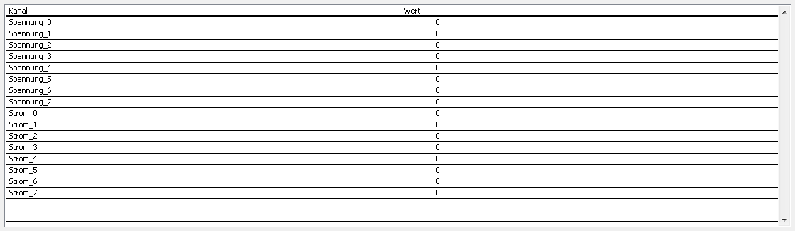

ich möchte mit dem NI9207 alle 16 Messwerte (8x Strom, 8x Spannung) gleichzeitig auslesen. Allerdings funktioniert dies nur mit einem DAQmx Task den ich im MAX erstellt habe (s. Bild). Ich möchte allerdings den DAQmx-Task in LV erstellen. Hat mir hier bitte jemand einen Hinweis?!

Zitat:Allerdings funktioniert dies nur mit einem DAQmx Task den ich im MAX erstellt habe
Und wie hast du ihn da konfiguriert?
Idee: füge erst die 8 Spannungskanäle in den Task ein, dann die 8 Stromkanäle…

Konfiguriert ist er so:
Wie stell ich das mit deiner Idee an? 2x Kanal erzeugen hintereinander, zunächst Spannung, dann Strom, jeweils die 8 Eingänge und beide durch Task Ausgang zu Task Eingang verbunden?
08.10.2015, 17:48
RE: Probleme mit NI9207
Ja, so würde ich es probieren...
