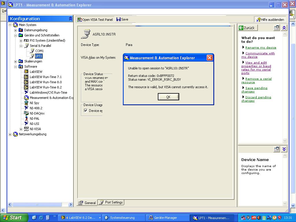

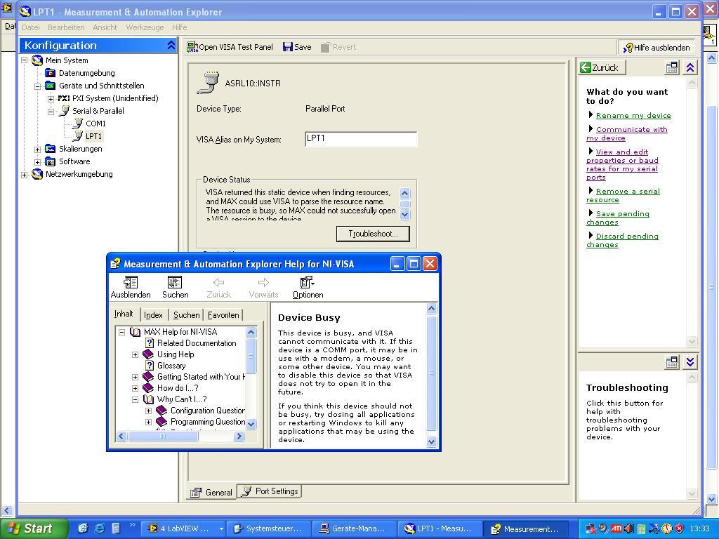

ich hab ein Problem mit der Parallelen Schnittstelle und benötige dringend Hilfe.
Ich möchte eine Schrittmotorkarte der Firma Emis ansteuern, es handelt sich um das Modell SMC-800.
Dummerweise kann LabVIEW nicht auf die Schnittstelle zugreifen, der measurement & automation explorer sendet mir immer eine fehlermeldung. ich habe die Fehlermeldungen als screenshots angeheftet zusammen mit der Steckerbelegung der Schrittmotorkarte.
Sonstige .doc  Belegung_der_SMC800_Schnittstelle.doc (Größe: 29,5 KB / Downloads: 511)
Laut NI muss beim Druckerkabel Pin11 und Pin12 auf Masse gelegt werden, das hab ich getan. Leider änderte sich dadurch nichts.
Kann mir jemand weiterhelfen, ich bin mit meinem Latein am Ende.
Hier an der Fh kann mir leider auch keiner weiterhelfen.
danke im vorraus

' schrieb:Laut NI muss beim Druckerkabel Pin11 und Pin12 auf Masse gelegt werden, das hab ich getan. Leider änderte sich dadurch nichts.
Hätte ich auch so gemacht. Da gibt es aber möglicherweise noch Pin 32: "Null, wenn Error". Der müsste dann - wenn notwendig - möglicherweise auf +5V (Pin 13 oder Pin 45 haben möglicherweise +5V) liegen.
Aber:
Normalerweise braucht die parallele Schnittstelle, wenn's ein Drucker ist, ein ACK auf Leitung 10. Möglicherweise muss der Treiber in LV so angepasst werden, dass kein ACK erwartet wird. Dein Schrittmotor macht nämlich laut Beschreibung kein ACK.

Ich habe auch shcon versucht mit dem auch hier schon geposteten Beispielprogramm von NI einfach nur ein paar Signale auf die Schnittstelle zu schicken, bekam aber ständig die Fehlermeldung.
Ich vermute irgendwo ne Hardware geschichte, ich hab auch shcon den Hersteller der Karte angerufen. Der sort zuständige hat auch keine Ahnung. Er wusste wohl das es Menschen gibt die die Karte unter LabVIEW steuern aber mehr konnte er auch nicht sagen

' schrieb:wird die mir weiterhelfen bei der Lösung des problems?
Wenn nix, dann möglicherweise die.
Zitat:Der sort zuständige hat auch keine Ahnung. Er wusste wohl das es Menschen gibt die die Karte unter LabVIEW steuern aber mehr konnte er auch nicht sagen
***zensiert***
Ruf dort nochmal an und sag, du brauchst die Schnittstellenbeschreibung. Um besten das Sourcefile der DLL-Datei. Dir würden aber auch die Prototypenbeschreibungen reichen. Du willst die DLL WinIO direkt in LV einbinden.

' schrieb:Ich vermute irgendwo ne Hardware geschichte, ich hab auch shcon den Hersteller der Karte angerufen. Der sort zuständige hat auch keine Ahnung. Er wusste wohl das es Menschen gibt die die Karte unter LabVIEW steuern aber mehr konnte er auch nicht sagen
Habe mir mal die Seite des Herstellers angeschaut.
In dem Bsp.(Windows-Ansteuerung) zum Download, hat es Bsp. dabei. Eines ist für Excel/VBA.
Du kannst ja mal das Bsp. Excel versuchen, wenn es geht ist die HW i.o.
Weiter kannst du dort den VBA Code anschauen, daraus sieht man eigentlich auch, wie die DLL verwendet wird.
Aber, wenn du die Doku bekommst (wie IchSelbst schreibt), gehts damit einfacher.
