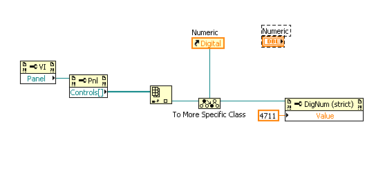

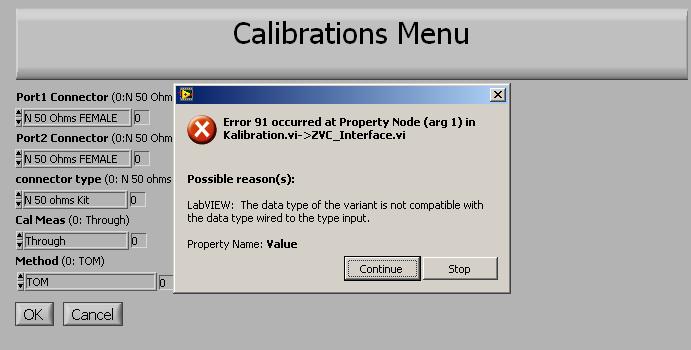

Habe ein Problem mit meinen Referenzen auf Enums.PccrashRolleyes Anbei ein Print Screen der "Schaltung" und der Fehlermeldung

dein Eigenschaftsknoten "Value" verlangt als Eingang den Datentyp "Variant". Du musst also vorher dein Bedienelement umwandeln.
Siehe Screenshot. (Die Funktion nennt sich "to Variant" und is zu finden unter "Cluster and Variant")

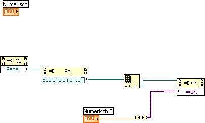

Oder so...
Nachteil: Du musst dir die Referenz des "richtigen" Typs erzeugen...wenn man bei "To more specific class" nämlich einfach ne Konstante erzeugt und diese auf "Numeric" stellt, bleibts trotzdem "Variant"
