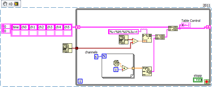

Moin Leute,
ich hab n Problem mit einer Tabelle: Sie soll Messwerte mit Zeitwert angeben. Das tut sie, jedoch macht sie das Zeile für Zeile, soll heißen, erst die MEsswerte und in der nächsten Zeile die Zeitangabe, quasi so:
| data | data| data
time | | | |
| data | data| data
time | | | |...
Hat da jemand von Euch ne Idee, wie ich das fixen kann? Und btw, die Tabelle soll auch gespeichert werden, als txt.-Dokument. WIe kann ich einstellen, dass automatisch die Spaltentitel mit übernommen werden?
Vielen Dank, Wiltrud
12.0 .vi  Projekt 2014.vi (Größe: 71,27 KB / Downloads: 206)

RE: Probleme mit Tabelle, verschiedene Zeilen
Hallo Wiltrud,
Zitat:Sie soll Messwerte mit Zeitwert angeben. Das tut sie, jedoch macht sie das Zeile für Zeile, soll heißen, erst die MEsswerte und in der nächsten Zeile die Zeitangabe
Du hast es doch so programmiert. Wenn du die Werte anders im Array anordnen willst, dann musst du es auch so programmieren!
Zitat:die Tabelle soll auch gespeichert werden, als txt.-Dokument.
Den Anfang hast du schon gemacht. Jetzt musst du nur alle Werte speichern und nicht nur die der letzten Iteration…
Zitat:WIe kann ich einstellen, dass automatisch die Spaltentitel mit übernommen werden?
Welche Spaltentitel? In deinem VI sind keine zu sehen…
Nachtrag:
- Du liest jeweils mehrere Werte pro Kanal ein (N Chan N Samples), willst aber jeweils eine Zeile mit Timestamp schreiben. Das passt nicht zusammen…
- Warum haben deine Controls keine Labels? Das ist ein grobes NO-GO! (z.B. der Stopp-Button)
Beispiel zum Aufbau eine Tabelle:
Danke erstmal für die schnelle Antwort! Kann ich denn die Tabelle wie gewünscht einstellen, ohne dabei die Einstellung des DAQmx zu verändern?
25.08.2014, 13:07 (Dieser Beitrag wurde zuletzt bearbeitet: 25.08.2014 13:07 von GerdW.)
Beiträge: 17.536
Hallo Wiltrud,
die Tabelle ist ein Anzeigeelement für ein 2D-String-Array.
In welcher Weise sollte dieses Anzeigeelement irgendwelche DAQmx-Einstellungen beeinflussen?
Hallo Gerd,
das kam bei Deiner Antwort so rüberBig Grin
Ich nerve jetzt vllt, aber als blutiger Anfänger steige ich da leider nicht durch; wie programmiere ich denn, dass die Tabelle das anders darstellt? Ich kann Deinem Anhang leider nichts entnehmen, auch das Umbauen der Arrays hat nichts verändert...Bahn
25.08.2014, 13:31
Beiträge: 17.536
Hallo Wiltrud,
als blutiger Anfänger solltest du die Links in meiner Signatur beachten…
Das Bild oben ist ein Snippet - mit allen daraus erwachsenden Möglichkeiten!
So Danke, ich habs jetzt endlich hinbekommen! Wink
