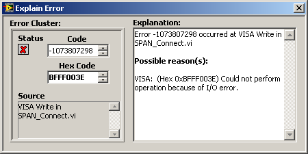

Hallo Leute. Habe ein I/O Error - Problem mit VISA(siehe Bild). Hat jemand Ahnung warum?Sad
Im MAX kann ich lesen und schreiben(Test), aber in der Applikation klappt es einfach nicht. Ich bin gerade am Herunterladen des neuesten VISA Treibers V4.0, mal schauen, ob es funktionieren wird.

Hmm,
wie sieht denn die Port-Configruration im VI aus?
Ich glaube nicht, dass wenn was im MAX geht, es evtl. am Treiber liegen kann. Wäre ja schon dreist, wenn sich der MAX anderer Codes bedient, als uns zur Verfügung stehen.

Also keine gute Neuigkeiten bezüglich des Problems. Habe gestern noch VISA 4.0 ausprobiert, immer noch derselbe Fehler.
Beim Konfigurieren der COM-Schnittstelle keine Fehler
Beim Schreiben kommt I/O-Fehler
Beim Lesen sagt er, dass die Verbindung verloren ist.

die Konfiguration ist wie gewöhnlich: 9600, 1,6,1, no parity, no handshake, Timeout=1000, kein Abschlusszeichen
Noch Vorschläge?

Also,
wie es aussieht ist in dem Treiber des Seriell-USB-Adapters kein IOCTL implementiert, das aber VISA benötigt zum kommunizieren.

kauf einfach einen neuen USB -> seriell Adapter.
Aus eigener Erfahrung kann ich dir den USB 1.0 -> seriell von Pollin-Elektronik (Best.Nr. 720 381) empfehlen. Damit klappt es definitiv.
Ich habe damit sogar die Sylvac-Schnittstelle an einem Helios-Messschieber auslesen können, was ja nicht mit allen USB -> seriell adaptern aufgrund der Spannungshöhe klappt.

Leider ist es nicht so einfach. Der USB-Adapter ist in einem Gerät eingebaut (eingelötet als Baustein).
