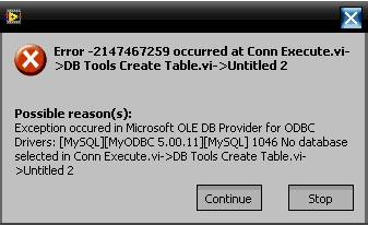

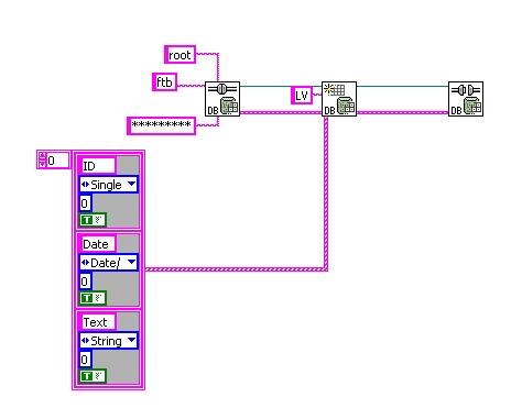

ich versuche seit Tagen mit Hilfe des Database Connectivity Toolkit aus LabVIEW auf einen mySQL-Server zuzugreifen.
Irgendwie klappt das aber vorne und Hinten nicht.
Was ich getan habe:

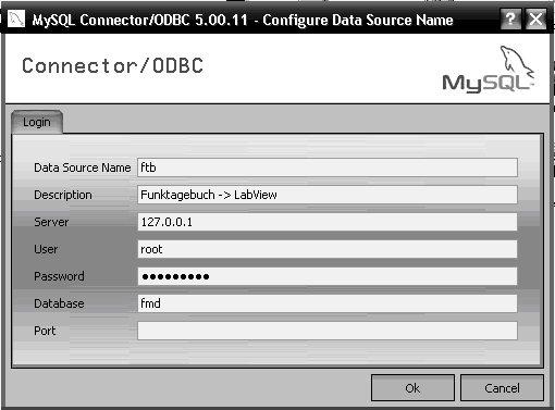

myODBC-Treiber installiert und einen System-DSN eingerichet (siehe Bild)
So wie ich bei NI gelesen habe sollte ich dann in der Lage sein auf die DB zuzugreifen...
Dies habe ich auch gemacht (siehe Bild). Die Verbindung scheint auch zumindest halbwegs zu gehen. Wenn ich zB einen falschen Benutzernamen oder einen falschen Tabellennamen abgebe merkt LV dies und meckert.
Mehr als das schaffe ich aber auch nicht.
Selbst simpelste Sachen wie eine Tabelle erstellen oder einfach Tabellennamen auslesen scheitern.
Die Antwort auf das abgebildete VI hab ich ebenfalls mal angehangen.
Ich hab schon mehrere myODBC Versionen ausprobiert aber alles ohne Erfolg.
Ich bin mir zu 99% sicher, dass die Einstellungen an dem mySQL-Server selber (Rechte usw) fehlerfrei sind.
Sieht jmd den Fehler oder hat jmd eine Idee was ich falsch mache?

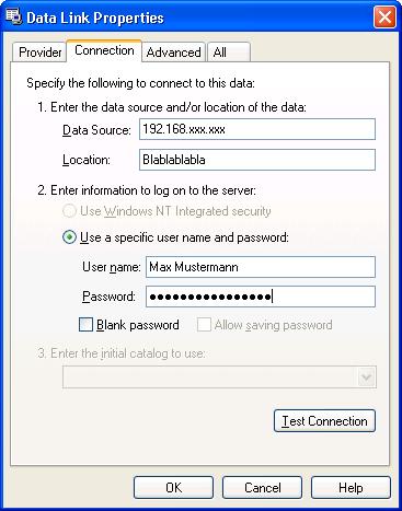

OK. Probier' mal folgendes:
Gehe unter "Tools" -> "Create Data Link". Dann kannst Du eine DB auswählen. Da müsste bei Dir dann mySQL erscheinen, wenn DU den ODBC-Treiber auf Deinem Rechner installiert hast. Auch wenn die DB nicht auf Deinem Rechner läuft musst Du zumindest den Treiber installieren!!
Dann öffnet sich folgendes Fenster (Anhang):
Gib da mal Deine Daten ein (Datasource: vollständige IP-Adresse des Rechners, auf dem die DB läuft, Location: der Datenbankname und User inkl. Passwort).
Wenn Du dann auf "Test Connection" klickst, solltest Du eine Verbindung zu Deiner DB erhalten und dann wird auch gleich ein UDL-File erstellt, welches Du verwenden kannst.
Du kannst aber auch die ganzen DB-Werte in einer "INI-Datei" hinterlegen, dann kannst Du Deine VIs auch für andere Datenbanken verwenden.
Probier' jetzt aber einfach mal ein UDL-File zu erstellen.

mit der System-DSN sollte das klappen.
was passiert denn, wenn du an dem "Open Database" VI einfach nur den Namen der DSN angibst? Das Passwort, etc wird doch in der DSN gespeichert.
Wenn du die DSN erstellst hast du die Möglichkeit die Datenquelle zu testen. Wenn du auf diesen Button klickst, dann bekommst du einen Dialog, in dem steht, ob das geklappt hat oder nicht. Was steht in diesem Dialog? OK oder eine Fehlermeldung?
Was passiert, wenn du z.B. mit Excel oder Access auf diese Datenquelle zugreifst? (Excel: Daten --> Externe Daten --> neue Abfrage erstellen)? bekommst du dann Daten zurück?
Kann es ein ganz blöder Fehler sein? du nennst deine DSN ftb, heisst die Datenbank wirklich "fmd"? Die Fehlermeldung besagt, du hättest in der DSN keine Datenbank ausgewählt ...

Treffer versenkt!
Meine DB redet mit mir:
Mit dem 'mySQL Connector / ODBC v5' gehts nicht aber mit 'mySQL ODBC 3.51 Driver' gehts nun. Wenn man sich die Treiberdetails man ansieht stellt man fest, dass der v5 von Januar 2007 ist und der 3.51 von Juni 2007... muss man wohl nicht verstehen...

Ich baue mir quasi meine UDL-Datei aus einer INI-Datei zusammen (vgl. Bsp.). Dann muss ich in der ini-Datei nur das ändern, was sich auch wirklich geändert hat. Mit diesem zusammengebauten String gehe ich dann auf "DB_Tools_Open_Connection.vi" (connection information - Eingang) aus dem Database-Toolkit.
