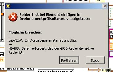

Da ich ja jetzt Queues benutze, kommt ab und zu diese Warnmeldung:
Kan mir jemand sagen wie diese beheben kann?

20.08.2008, 18:50
Beitrag #30
Beiträge: 3.708
Probleme mit dem Signalverlaufsdiagramm
' schrieb:Kan mir jemand sagen wie diese beheben kann?
Hm. Schwieriger Fall. Der Fehler trat erst auf, als du die Queue intergriert hast? Ich tippe mal darauf, dass der Handle der Queue verloren gegangen ist.
Häng an den Fehlerausgang von "Element einfügen" mal eine Sonde und kuck was da drinnen steht. Nebenher kuckst du noch den Queue-Handle an.
