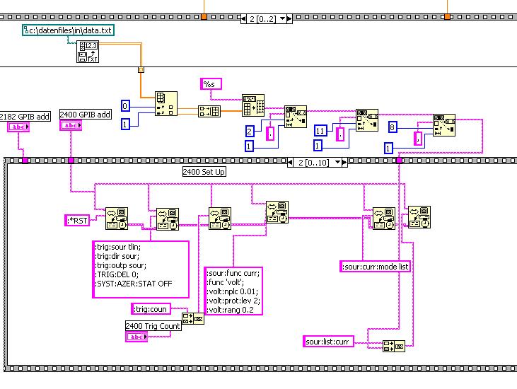

<div align="left">Hallo zusammen,
ich möchte aus einem spreadsheet-file zeilenweise Datenpaare auslesen. Die Spalten sind durch Tabulatoren getrennt, Zeilen durch ein "End of line":
Sonstige .txt  data.txt (Größe: 52 Bytes / Downloads: 407)
Geräteseitig müssen die Daten in der Form x.xxx, x.xxx bereitgestellt werden. Ich nutze die Funktion "Replace Substring", um die Kommas in Punkte umzuwandeln und um ein Komma zwischen den Werten einzufügen.
Weiterhin möchte ich die Werte paarweise negativ/positiv bzw positiv/negativ übergeben. Für ein Wertepaar der Form -x,xxx +x,xxx klappt die Umwandlung nach -x.xxx, x.xxx nach der oben beschriebenen Methode. Lese ich allerdings ein Wertepaar der Form +x,xxx -x,xxx aus, so wird das Pluszeichen von LabVIEW ignoriert und meine "Replace Substring"-Funktionen ersetzen Zeichen an der falschen Stelle. Ergebnis: An die zu steuernden Geräte wird Datenunsinn geliefert. Wie kann ich das Problem lösen?
Danke schonmal
M.</div>

Probs mit "Replace Substring"-Funktion
Hallo Marvin71,
poste doch mal was Du zur Umwandlung programmiert hast.
Ich schau dann gerne mal drüber!

<div align="left">Hallo Andreas,
das Programm ist ziemlich umfangreich und besteht aus mehreren Sequenzen, Schleifen usw. Anbei ein Bild der Struktur, die ich zur Umwandlung programmiert habe.
Viele Grüße
</div>
Hallo Marvin, schau mal diesen Post an: http://www.LabVIEWforum.de/index.p...wtopic=1803&hl=
Du kannst bei der Umwandlung Double->String angeben ob du Punkt oder Komma in der Ausgabe haben willst.
Gruss, Eugen
' schrieb:Hallo Marvin, schau mal diesen Post an: http://www.LabVIEWforum.de/index.p...wtopic=1803&hl=
Gruss, Eugen
Hallo Eugen,
das könnte die Lösung sein, die ich benötige Smile. Danke für den Hinweis!
Gruß Marvin
