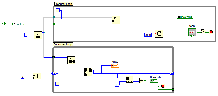

in einem aktuellen Projekt benutze ich eine Producer-Consumer Struktur. Alles funktioniert soweit auch einwandfrei bis auf das beenden des Producer Loops.
Ich habe ein einfaches VI geschrieben, das die Struktur in meinem Projekt wiederspiegelt. Ich möchte den Producer Loop über eine Abfrage im Consumer Loop beenden. Im Beispiel VI sollen Consumer und Producer beendet werden sobald das 10. Element des Arrays ungleich Null ist.
Verbinde ich diese Abbruchbedingung mit dem Consumer, stoppt dieser ohne Probleme.(siehe VI im Anhang) Verbinde ich sie aber mit Consumer und Producer, startet das VI erst gar nicht und tut gar nichts.
Hat jemand einen Rat für mich?

RE: Producer-Consumer Struktur
Meinst du so?
Kannst du das vielleicht direkt als VI hochladen damit ich es in LabView ausprobieren kann?
Bzw. was ist das für ein Element mit dem "Häuschen"?
Lokale Variable vom Control Boolesch, neue Darstellungsart unter LabVIEW 2010.
Super funktioniert! Hat etwas gedauert bis ich rausgefunden hatte wie man die lokale Variable lesen kann.
Vielen Dank!
