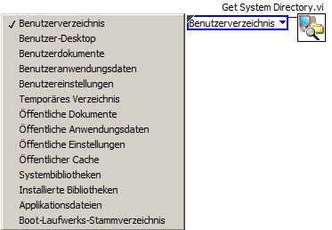

28.01.2013, 13:00
RE: Programm-Startoptionen
Es sei in diesem Zusammenhang auch mal auf das VI "Get system directory" hingwiesen. Damit bekommt man die Pfade zu allen systemrelevanten Ordnern. Die sind abhängig vom Betriebssystem, also bei WinXP teilweise anders anders als bei Win7.
Bei Win7 sollen Daten nicht mehr mit im Ordner C:\Programme liegen. Dieser Ordner ist besonders geschützt, mit der Folge, dass es auf Daten keinen unbeschränkten Zugriff gibt.
