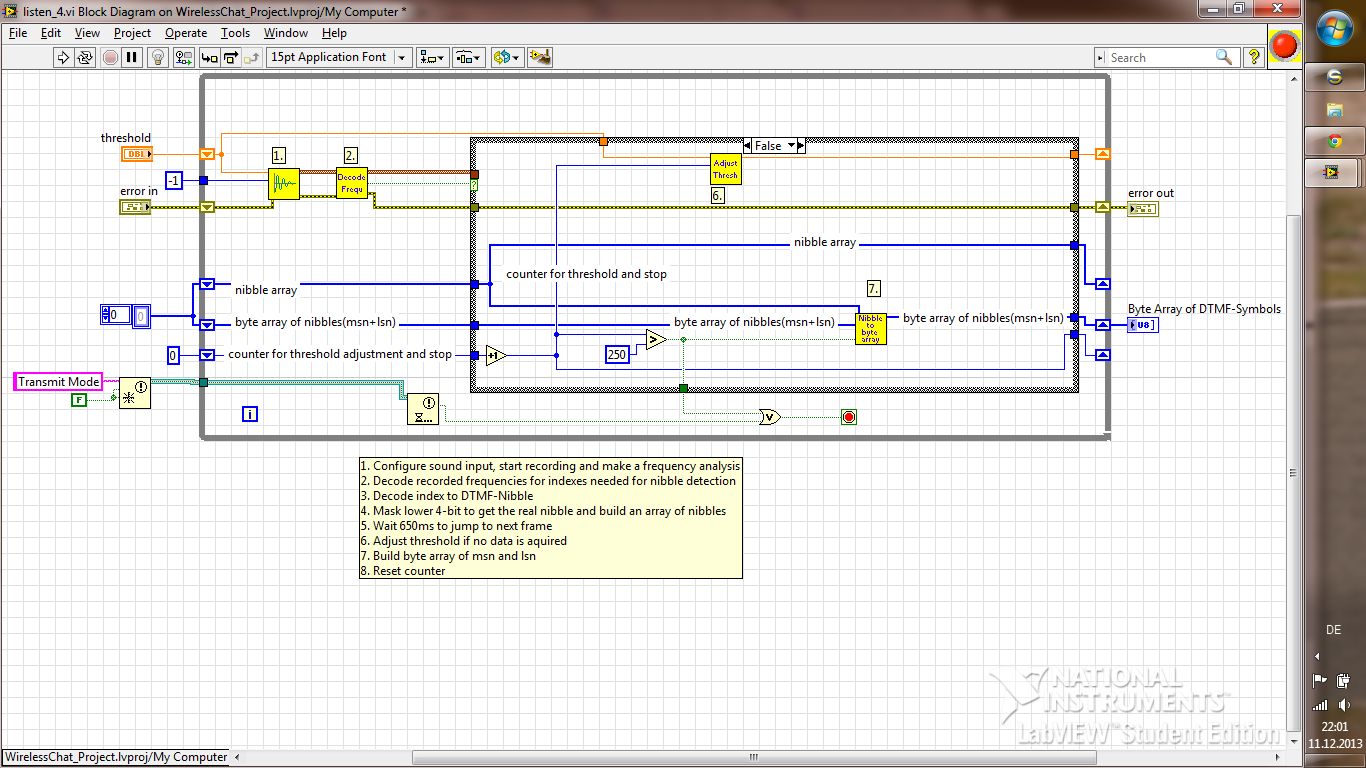

Hallo Brongx,
- du hast den SoundInput auf "Kontinuierlich" konfiguriert, legst aber immer wieder große Pausen zwischen den Leseoperationen ein. Dies könnte den Lesebuffer sprengen...
Was soll das hier bitte bringen?
- Was erwartest du von der While-Loop im ersten Frame? Das Schieberegister startet mit Null (als Default). Null mod 2 = 0. Vergleich mit Null = TRUE. Sofortiger Schleifenabbruch und merken von i=0 im Schieberegister...
- "Numeric" ist nach dieser Loop also Null. Im zweiten Frame gilt (0+1)mod2=1 und dass dann ungleich Null: der True-Case wird nie ausgeführt...
- Warum diese ganzen lokalen Variablen?
- Im GetRowFrquency-VI werden sich überlappende Frequenzbereiche geprüft. Ist das wirklich so - und ist das sinnvoll? (Statt der gestaffelten Vergleiche könnte man auch mit 1D-Schwellwert aus der Array-Palette arbeiten...)
- Im listen_3.vi wird TransmitMode vor der Loop abgefragt. Ist das so gewollt? THINK DATAFLOW...

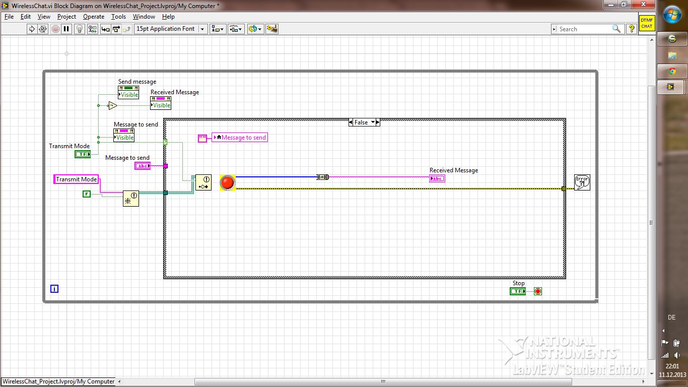

Zum Bild:
Das habe ich gestern nachts noch herausgefunden, aber trotzdem danke! (War schon bisschen übernächtigt und hatte was probiert was eigentlich Schwachsinn war ^^)
Die überlappenden Bereiche sind mir erst jetzt aufgefallen! DANKE! Smile Macht natürlich nicht wirklich Sinn, der Offset ist zu groß gewählt bei der Row.
Für den Transmit-Mode muss ich mir noch was überlegen. Der wird eigentlich von einem aufrunden VI aktiviert...habe aber nun gesehen, dass der Wert ja nie im listen.vi ankommen kann -.-
Ich werde es mal mit Finite-Mode versuchen, Danke! EDIT:---> funktioniert ja nicht in einer Schleife -.-
EDIT: So wenn ich die Pause raus nehme bleibt nix mehr hängen! War also wohl ein Überlauf! Vielen Dank!

Ich habe in meinem "Haupt"-VI ja einen Button mit dem ich vom Empfangen auf Senden umschalten möchte. Nun ist leider das Problem, dass ich sobald ich das VI starte mich logischerweise sofort im listen.vi befinde und ich den Wert von dem anderen nicht da rein übertragen kann zur Laufzeit. Hätte da jemand eine elegante Idee wie ich das lösen könnte?

Auf die Sache mit den Meldern bin ich auch schon gestoßen, leider versteh ich nicht genau wie ich diese benutze. Das Beispiel in der Hilfe macht mich auch nicht schlauer -.-
Hatte mir das so wie in den Bildern gedacht, aber funktioniert leider nicht wirklich...bitte nicht haun wenn ich mich gerade wieder wie der erste Mensch anstelle ^^
