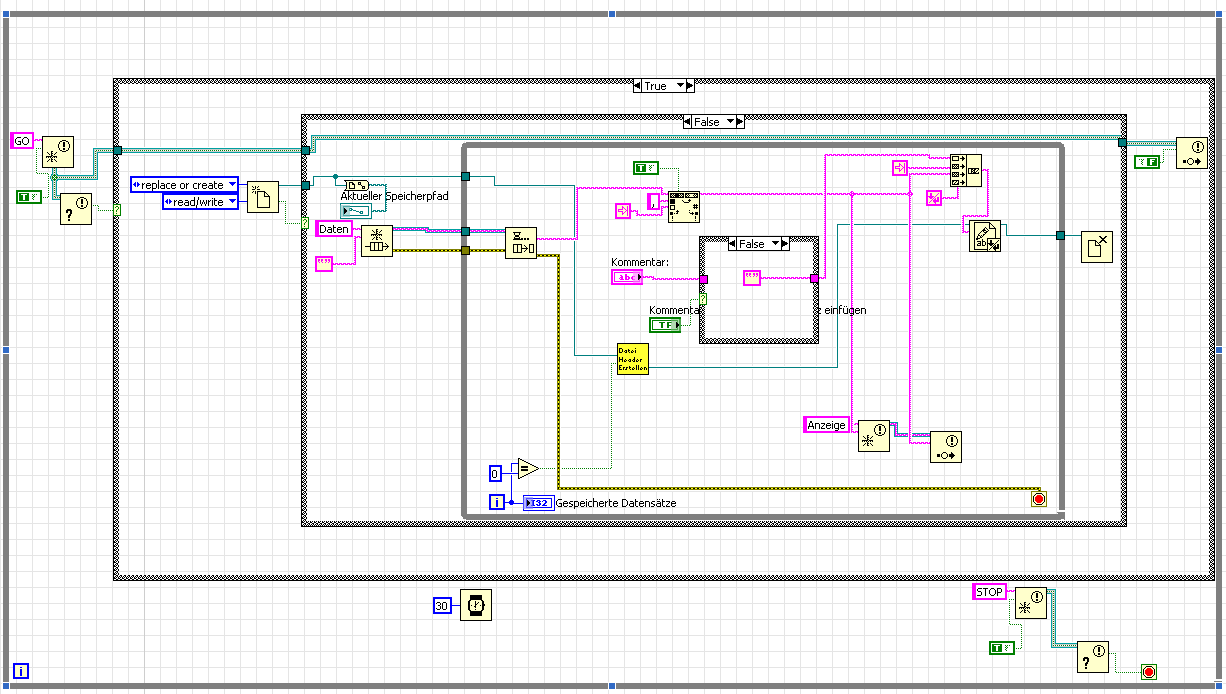

ich hab hier ein Loop das Daten aus einer Queue bekommt und die in eine Datei schreibt (1 Messwert pro Sekunde)
Das funktioniert auch ganz gut. Auch der Abbruch der Messreihe über das Zerstören der Queue und dann das erneute Starten einer Messung in einer neuen Datei klappt.
Wenn ich allerdings das Programm über Nacht laufen lasse und ich am nächsten Morgen dann die Messreihe abbrechen und eine neue Messung starten will, dann reagiert das Programm nicht. Also Abbrechen klappt noch, aber beim Starten der neuen Messreihe bekomme ich z.b. schon keinen Auswahldialog mehr, wo die Datei denn hinsoll.
Es sei noch angemerkt dass ich das Programm als Applikation erstellt habe und diese verwende. Im Labor ist nämlich kein LabVIEW installiert :/
Hat da jemand ne Idee woran das liegen könnte?

Zu jedem "Melder anfordern" muss es ein "Melder freigeben" geben. Also: Den "Melder anfordern" für "Anzeige" aus der While-Schleife herauslegen und nach der While-Schleife freigeben. Genau so wie du das für den Melder "Go" gemacht hast. Für den Melder "Stop" gilt analoges. Am besten ist natürlich, das Anfordern und Freigeben außerhalb der äußeren While-Schleife zu machen.
Pro "Melder Anfordern" wird ein Handle erzeugt, der Speicher benötigt. Macht man das Anfordern (ohne Freigeben) in einer While-Schleife, so sind letztendlich genau so viele Handle vorhanden wie Schleifendurchläufe waren. "Über Nacht" sollten also sehr viele Handle aufgelaufen sein, die das System lahm legen könnten.
Erst diese notwendigen - siehe auch Onlinehilfe zu Meldern und Queues - Anpassungen vornehmen und dann wieder probieren

Sehr cool, IchSelbst. Ich versteh was ich machen sollWink- Ich werd es gleich ma ausprobieren. Bzw. dann beim nächsten Versuch über Nacht.
Vielen herzlichen Dank

Hat übrigens geklappt! Programm stürzt nicht mehr ab. Die Frage in meinem letzten Post hier drüber mit der Pufferung beim "in Datei speichern" wäre allerdings noch offenWink
