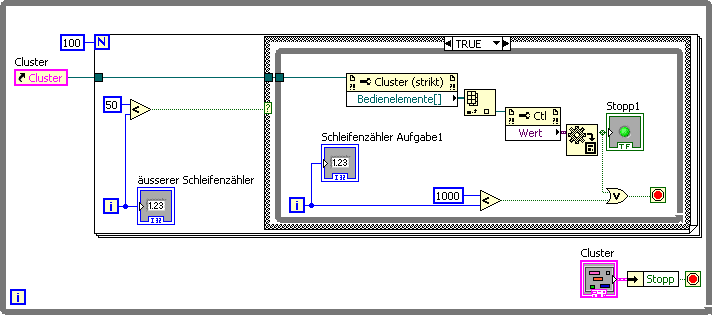

Hallo SteffenSI,
versuche Deinen Effekt möglichst abgespeckt zu reproduzieren...
ich hab' da mal was vorbereitet... soweit ich es verstanden habe...
Lv85_img
Sonstige .vi  SteffenSI_BedienungsProblem_lv85.vi (Größe: 18,13 KB / Downloads: 300)
