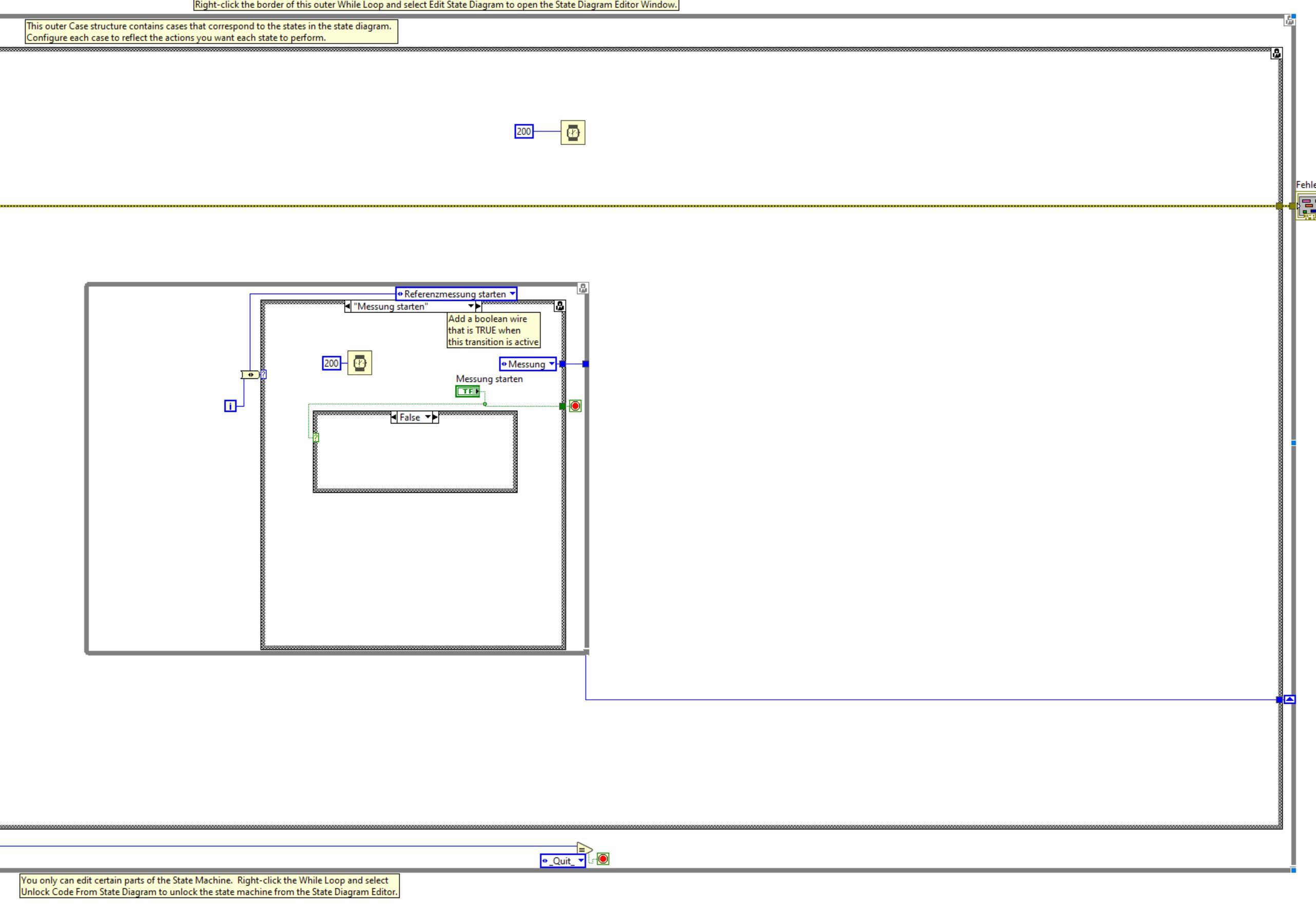

ich bin ganz neu hier im Forum und habe folgende Frage:
Ich habe mit Hilfe des State Diagramms ein Programm geschrieben. Ich habe einige Buttons eingebaut mit welchen ich die einzelnen States schalten kann. Leider funktionieren die Buttons nicht, obwohl sie in der Highlight Funktion abgefragt werden. Die Buttons lassen sich einfach nicht drücken. Wenn ich bevor ich das Programm starte einen Button gedrückt habe springt das Programm dann richtigerweise in den gewünschten State.
Ich habe euch mal einen Ausschnitt angeheftet wo man sieht wie die Buttons angeschlossen sind. Meiner Meinung nach sollte das funktionieren. Ich habe bereits andere Programme geschrieben wo ich genauso vorgegangen bin.
Ich habe auch schon mit Wartezeiten gespielt, jedoch ohne Erfolg.
Das Schaltverhalten vom Button ist: Beim Drücken einschalten.
Ich tippe hier auf einen Anfängerfehler und hoffe das mir jemand helfen kann.
Viele Grüße und besten Dank
Christian

RE: [split] Button reagiert nicht mehr
Hallo Jens,
ich wollte mich kurz nochmal melden. Ich hatte zwischenzeitlich die Lösung gefunden.
Das Problem war das ich den Button nach dem drücken deaktiviert habe und erst nach durchlauf des VIs wieder aktiviert habe. Wenn ich aber das VI zwischendrin abbreche bleibt der Button deaktiviert. Das hat mich geärgert.
Gut das du den Fehler gefunden hast.
Für mein Verständnis habe ich da noch Fragen, mal davon abgesehen das ich die Funktion nicht nachvollziehen kann, was bedeuten den die Symbole?
1. Ist das linke eine Enum Konvertierung? Finde es nicht auf der Palette..
2. Und was bedeuten die Symbole rechts oben an der for und while Schleife, bzw was ändern die?
31.03.2021, 11:45
(31.03.2021 11:45 )Martin.Henz schrieb:  lade das doch mal als VI hoch.
Das VI hat leider nur der OP.
(31.03.2021 10:18 )TpunktN schrieb:  1. Ist das linke eine Enum Konvertierung? Finde es nicht auf der Palette..
Eine Umfrage in der Firma hat ergeben, dass das alte Symbol für coerce to type sein könnte.
(31.03.2021 10:18 )TpunktN schrieb:  2. Und was bedeuten die Symbole rechts oben an der for und while Schleife, bzw was ändern die?
Das würde mich auch interessieren.
(31.03.2021 14:21 )th13 schrieb:  Eine Umfrage in der Firma hat ergeben, dass das alte Symbol für coerce to type sein könnte.
Ergibt Sinn mit dem Programmcode den man da sieht. (Verwendet jemand schon LV2020? zumindest gibt OP die Version an.)
Das würde mich auch interessieren.[/quote]
Sieht nach nem Schloss aus, nach dem 10. mal draufschauen... Google reverse image search hat auch nicht geholfen..
Allerdings der Text oben am Bild "Right-click the border [..] the State Diagram Editor Window"
könnte auf das Addon: LabVIEW-State-Diagram-Toolkit hindeuten. Dort ist allerdings kein Schloss zu sehen.
Grüße Timo
Hallo Timo,
ah ok.
Das kommt aus dem "LabVIEW State Diagram Toolkit" und das VI trägt den lustigen Namen ";DNI_IntToEnum.vi"
