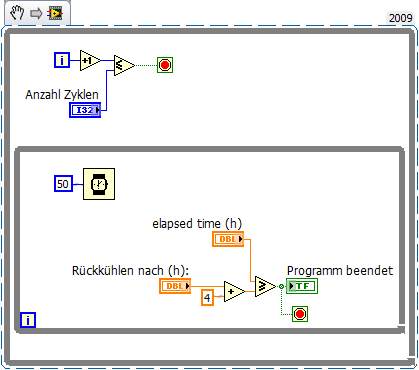

keine Sorge, das mit dem Prüfstand lag nicht an meinem Programm ;-).
Allerdings habe ich wirklich das Problem, dass mein Programm den Zyklus nicht abbricht.
Das Problem ist seltsam, wenn ich 1 Zyklus haben möchte, stoppt das Programm auch nach 1 Zyklus. Möchte ich allerdings zwei Zyklen haben, dann tut es das nicht.
Habe:
while Anzahl Zyklen <= Zyklus Nr. (Initialisierung - for(Messablauf) - Deinitialisierung)
Aber selbst wenn Anzahl Zyklen <= Zyklus Nr. = TRUE, bricht die while- Schleife trotz "Stop if True" nicht ab.
Hier ein kleines Minimalbeispiel (Labview 8.5).
Habt ihr einen Tipp woran es liegen könnte?
Grüße,
Chris
8.5 .vi  Minimalbeispiel.vi (Größe: 10,03 KB / Downloads: 260)
11.01.2013, 10:29 (Dieser Beitrag wurde zuletzt bearbeitet: 11.01.2013 10:31 von GerdW.)
RE: Programm zyklisch betreiben
Hallo Chris,
Zitat:Habt ihr einen Tipp woran es liegen könnte?
- Mangelndes Verständnis des DATAFLOW-Prinzips von LabVIEW?
- Massive und dazu noch falsche Nutzung lokaler Variablen?
Mal im Ernst: Wozu die ganzen lokalen Variablen? Nimm Drähte!
Die Frage beantwortet sich sehr schnell, wenn du mal das VI mit Highlighting ablaufen lässt.
Wie willst du dein VI beenden, wenn es dafür kein Eingabeelement gibt (zumindest nicht für die innere While-Loop)? THINK DATAFLOW!
das mit den lokalen Variablen werde ich ändern.
Mangelndes Verständnis des Dataflows kann gut sein - ist mein erstes Labview-Programm.
Die innere While-Loop wird über die Zeit beendet. Das Minimalbeispiel ist wohl zu minimal.
Habe nochmal eins angehändt.
Gruß,
Chris
8.5 .vi  Minimalbeispiel.vi (Größe: 13,2 KB / Downloads: 279)
11.01.2013, 11:18 (Dieser Beitrag wurde zuletzt bearbeitet: 11.01.2013 11:18 von GerdW.)
Hallo Chris,
und immer noch grober Unsinn im Umgang mit den lokalen Variablen (bzw. RubeGoldberg)...
NIMM DRÄHTE STATT LOKALER VARIABLEN!!!
11.01.2013, 11:42
Hallo Chris,
Fragen zum VI nur hier im Forum...
Du hast ineinander geschachtelte Schleife und wunderst dich, warum die innere nicht abbricht, wenn du Controls, die in der äußeren Loop liegen, änderst. Nochmal: THINK DATAFLOW!
Überlege dir ein vernünftiges Programm-Schema (Consumer-Producer, Statemachine, etc.), du findest dazu Beispiele in LabVIEW!
mir ist schon klar, dass die äußere nicht abbricht, wenn die innere noch läuft.
Mein Gedanke ist, dass die innere ganz normal durchläuft und regulär beendet wird. nach dem die innere Schleife beendet ist, sollte er doch die Bedingung für die äußere Schleife testen und falls die Bedingung True ist die Schleife stoppen. Sehe ich das falsch?
