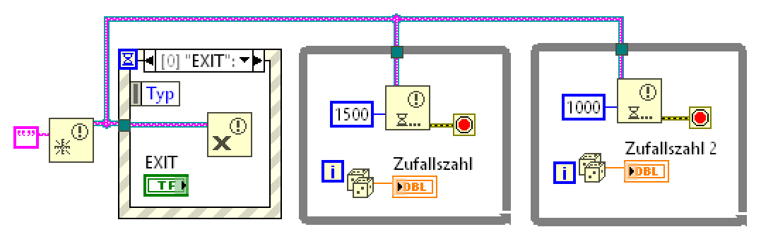

Ergänzung zum Beitrag von THL:
Diese Programmstruktur allein ist aber noch keine Gewähr, dass ein VI sofort beendet wird. Damit wird zwar der Stop-Knopf sofort gelesen, es wird aber nicht die Auführung eines vielleicht sekundenlangen Waits abgebrochen.
Das "Zerstückeln" eines langen Waits, wenn es im VI vorkommt, in mehrere kleinere Teile wird damit nicht überflüssig gemacht.
Vieleicht auch interessant: Die Funktionen "Occurrences" (mit Meldern ginge es auch) lassen sich als unterbrechbares "Wait" verwenden. Die Funktion "O. Warten" verhält sich exakt wie ein "Wait", läßt sich aber mit der Funktion "O. Auslösen" jederzeit abbrechen.

Falls es jemand interessiert: Hier noch ein Beispiel (der Einfachheit aufbauend auf Freddys VI), wie man, wenn ein VI Wartefunktionen mit großen Zeiten enthält, das VI augenblicklich abbrechen kann.

(17.02.2018 09:15 )Lucki schrieb:  Ergänzung zum Beitrag von THL:
Da hatte ich mich wohl missverstänlich ausgedrückt. In meinem Beispiel ersetzt das Timeout der Ereignisstruktur das Wait. Es kommt also gar kein Wait vor, auf das man warten müsste.
Mein Vorschlag ist natürlich nur für solche Fälle gedacht gewesen, wo in (langen) regelmässigen Abständen ein Ereignis ausgelöst wird (welches selbst kein Wait mehr enthält).
19.02.2018, 17:26 (Dieser Beitrag wurde zuletzt bearbeitet: 19.02.2018 17:28 von Lucki.)
RE: Programmstop
@THL
Ich wollte Dich nicht korrigieren, sondern nur ergänzen, denn bei andern VIs -nicht bei Deinem Beispiel - mit mehreren unterschiedlich langen Waits ist diese Struktur nicht gut ausbaufähig. Entweder man nimmt dann außerdem Wait-Funktionen - oder man verlagert das Warten nicht in den Sender der Queue, sondern in die einzelen Emfänger. (Und da aber mehrere Empfänger bei Queues nicht verwendet werden sollen, wären dann Melder - die hier gar nichts zu melden haben - zu verwenden.)
Also so:
