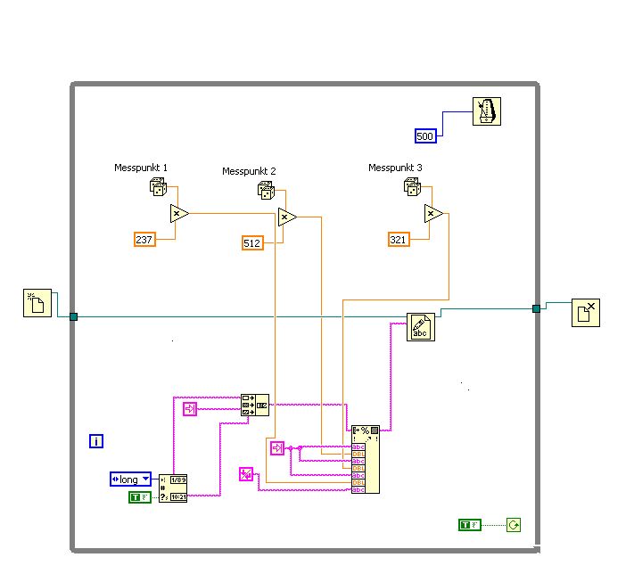

ich will folgendes VI als Unterprogramm erstellen (eigentlich kein Problem).
Es sollen insgesamt 16 Eingänge eingelesen werden und diese in den Unterprogramm als Datei gespeichert werden. In meinem Beispiel sind es bisher 3 Eingänge die mit Zufallszahlen versogrt werden.
Alle 16 Eingangssignale sollen in einem bestimmten Takt tabellarisch in eine Datei geschrieben werden. Meine Version funktionuiert zwar ist aber bestimtm serh umständlich realisiert.
Wie kann ich das ganze auf 16 Eingänge erweitern und den gleichzeitig noch den Überblick behalten?Rolleyes
Denn das Unterprogramm Symbol ist hinterher mit 16 Eingängen so voll dass man gar nicht mehr weiß ob man richtig angeschlossen hat. Gibt es eine Möglichkeit auch einen ganze Datenstrom mit nur einer Leitung einzulesen (so ähnlich wie bei der Signaldarstellung, da werden ja auch die einzelnen Signale intern aufgetrennt)
PS ich nutze LV 2009

Programmstruktur vereinfachen
' schrieb:Gibt es eine Möglichkeit auch einen ganze Datenstrom mit nur einer Leitung einzulesen (so ähnlich wie bei der Signaldarstellung, da werden ja auch die einzelnen Signale intern aufgetrennt)
Ja! Dafür gibt es Cluster

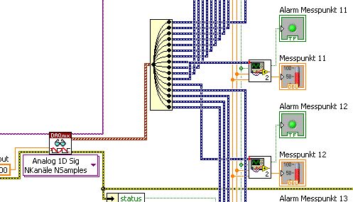

ich möchte 16 Temperaturen einlesen bzw. mit dem Unterprgramm abspeichern.
Hier mein Hauptprogramm,
wie man sieht spalte ich das Eingangsignal in 16 Einzelsignale auf und verarbeite die dann einzeln weiter.
Wenn ich jetzt nun alle 16 Signale einzeln in ein weiteres Unterprogramm eingeben muss, wird die Darstellung noch unübersichtlicher.
Deshalb wär es gut wenn ich das Gesamtsignal (vor dem Auftrennen in 16 Einzelne) euf einmal direkt in eine Tabelle speichern könnte.
Wenn er aber eine Karte mit 2 Ports (seine 16 Eingänge) hat, dann kann er die auch per Array einlesen und dann indizieren. Darum wären mehr Infos seinerseits nicht schlecht. Glas2
Hi BurningMan,
wenn alle Eingänge vom gleichen Datentyp sind, würde sich natürlich ein Array anbieten. 16 Elemente in einem Array, nur ein subVI-Eingang...
Sind die Daten nicht vom gleichen Typ, kannst du auf einen Cluster ausweichen. Auch alle 16 Elemente reinpacken, wieder nur ein subVI-Eingang...
12.02.2010, 08:41
Wie schon vermutet, kannst Du das Array doch direkt übergeben und entsprechend in Deinem SubVI indizieren.
also eure Vorschläge mit Cluster und Array klingt ja vernünftig aber ich will ja im Prinzip das Gegenteil. Ich möchte das gebündelte Signal in meinem HauptVI (siehe Bild) vor dem Aufspalten in Einzelsignale in mein SubVI weiterleiten. Wie kann ich aber dann in meinem SubVI bei das Eingangsignal aufspalten? Mein SubVI ist ja so aufgebaut dass jedes Einzelsignal in ein String formatiert wird und durch ein Tab getrennt wird, dann kommt nach einem Zeielnumbruch der nächste Messzyklus.
Ich dachte zuerst es geht mit "Cluster aufschlüsseln" innerhalb meines SubVI aber das scheint wegen verschiedener Datenformat nicht zu gehen.
Außerdem weiss ich nicht wie ich eine "gebündelten" Eingang in mein SubVI einbaue woran ich dann die daten des HauptVI eingeben kann
