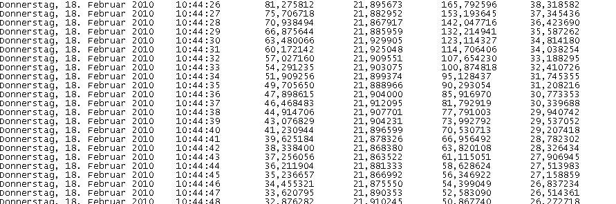

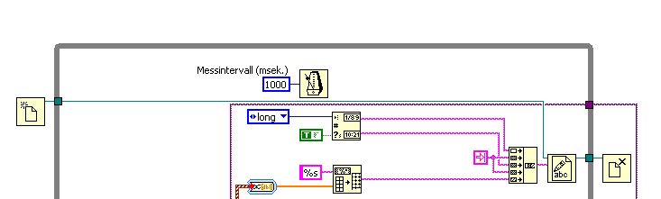

Programmstruktur vereinfachen
' schrieb:Zuerst einen String mit den Spaltenüberschriften schreiben?! Spalten getrennt durch jeweils ein Tab-Zeichen?!
Hallo
so sieht es bisher aus (und funktioniert sogar)
und so die Ausgabe:
ich möchte jetzt eine Überschrift über jede Spalte (Tab getrennt)
also
Datum TAB Uhrzeit TAB Messwert1 TAB Messwert2 TAB etc

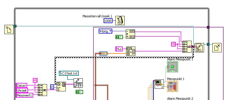

' schrieb:Meinst Du so?
[attachment=52922:Speichern.vi]
Lv09_img2
ja genau das wollte ich so aber ich habe nun folgendes Problem:
Ich habe mal meine und deine Dateiausgabe drin gelassen, das sollte ja beides funktionieren.
Ich versteh nur nicht wieso die Meldung kommt dass die Datentypen nicht zusammenpassen.
Dein Beispiel ist ein zusammengefasster String aus Zufallszahlen und meines eben der zusammengefasster String aus Messwerten
wieso klappt es trotzdem nicht?
' schrieb:Das Eine ist speichern eines (Tabellen-) Strings, das Andere ist speichern eines Arrays...
Es gibt die Funktion Tabellenstring -> Array. Damit sollte es klappen.
Gruß SeBa
Hallo
das ist es leider auch nicht.
Es kommt übrigesn folgende fehlermeldung
Der Typ der Datenquelle ist String.
Der Typ der Datensenke ist 1-D Array von
String.
ich versteh immer noch nicht wo der Unterschied zwischen meinen Messwerten und dem Zufallswerten von Y-P ist ?
