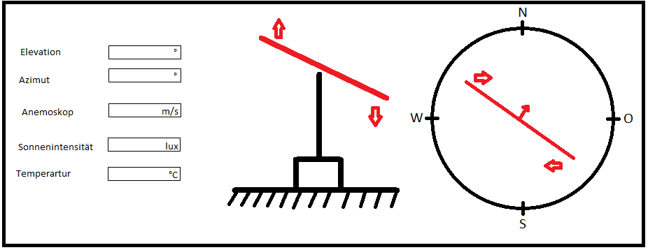

Im Rahmen eines Schulprojektes sind wir damit beauftragt einen sogenannten Solar-Tracker (geführtes "Solar-Segel") zu entwickeln.
Zunächst erkläre ich euch mal was wir darunter verstehen/erarbeiten sollen:
- Über eine Sensorkonstuktion werden folgende Daten ermittelt:
Windgeschwindigkeit
Windrichtung
Sonnenintensität
Sonnenstand nach Winkel und Himmelsrichtung
Temperatur
Diese Werte werden per Microcontroller an eine SPS (S7 300) gegeben.
Mein Part dabei ist zu diesem Projekt die Simulation mittels LabView zu erstellen.
In untenstehender Grafik ist dargestellt wie das Frontpanel davon aussehen soll
Die roten Balken sollen sich in Pfeilrichtung je nach ankommenden Daten "ausrichten" um die spätere tatsächliche Position des "Solarsegels" zu simulieren.
Nun meine Frage dazu: Wie fange ich da jetzt als absoluter LabView neuling an?
Wie kann ich an dieses Projekt eurer Meinung nach am besten ran gehen? Womit starte ich? Welches Thema in LabVIEW sollte ich mir mal genauer anschauen? So viele Fragen.... Puh, ist schon frustrierend wie ich da derzeit in der Luft hänge...
Für eure Hilfe wäre ich wirklich sehr Dankbar!

Was auch noch interessant wäre, welche Daten bekommst Du, in welchem Bereich liegen diese (Min,Max) und was repräsentieren diese. (°, mm, °C etc.)

Die Wichtigsten Daten sind zum Darstellen der Elevation (Anstellwinkel zur Sonne) bzw. Azimut (Ausrichtung "Himmelsrichtung") des Trackers. Diese liegen zwischen 55°-305°. Anzeigen muss ich in 22,5° Schritten.
Ich hab das nun so vor, dass ich zwar alle Daten anzeige bzw. eingeben kann, jedoch nur mit den Daten von Azimut und Elevation arbeite da ja "nur diese" auswirkung auf meine Bildauswahl haben.
Also, Daten kommen per OPC-Server an und per switch-case Abfrage (in einem Formelknoten) gebe ich die jeweilige Zahl für einen Grafikring aus.
Leider hab ich in der switch-casse noch Fehler und hoffe nun dass sich das jemand von euch mal anschauen könnte.
Ich bekomm immer die Fehlermeldung "Fehlende rechte Klammer" oder "Variable ist bereits deklariert"...

statt irgendwelcher Formelknoten würde ich einfach ein InRange&Coerce und eine Quotient&Remainder-Operation verwenden...
So z.B.:
Alternativ kann man auch "Schwellwert (1D Array)" zu Rate ziehen!

wenn du nicht vom Formelknoten lassen kannst, solltest du dir auch die Hilfe dazu durchlesen!
Als ersten Tipp würde ich meinen, dass der Formelknoten auf "englischem" Zahlenformat besteht, d.h. ein Punkt als Dezimaltrennzeichen zu verwenden ist...
Zitat:Ich bekomm immer die Fehlermeldung "Fehlende rechte Klammer" oder "Variable ist bereits deklariert"...
Wird da nicht noch eine Zeilennummer mit angegeben? Außerdem wäre ein VI hilfreich, da du uns ja anscheinend nur einen Auszug deines Programms zeigst...
