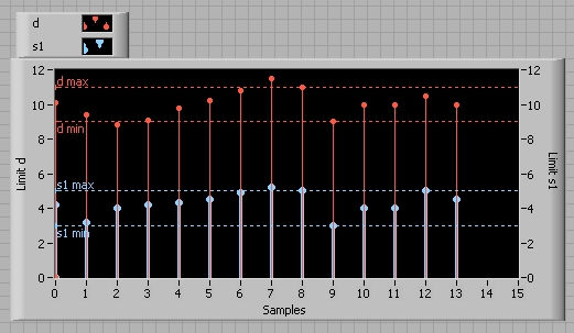

Als Ergänzung zu den von mir bereits hochgeladenen Bildern (Link) kommt hier nun also noch der Zustand "Graph", anhand dessen du sehen kannst wie man mehrere Plots in einen Graph anzeigen kann.
Zur Darstellung der Ober- und Untergrenzen des zulässigen Bereichs würde ich zu Cursorn greifen, aber man kann auch einfach weitere Graphen nutzen und diese dann immer mit dem gleichen y-Wert fortsetzen, wenn eine neue Messung vorgenommen wurde.
Mit Cursorn kann der Graph zum Beispiel so aussehen:
