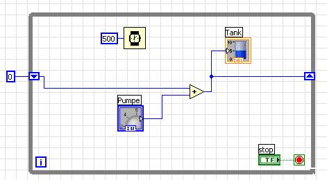

Hallo Jamin,
das hast du jetzt so schön beschrieben - warum machst du dann nicht selber ein VI draus? Oder probierst es wenigstens?
Sobald da was von dir kommt, sind wir gern bereit zu helfen oder Tipps zu geben.
Um für dich Aufgaben zu erledigen, müsste ich momentan 65Eur/h ansetzen - ich glaub das ist noch billig...
"Am ende der do while schleife soll der wert wieder nach oben und noch die schleife durch gehen"
Tipp: Eine While-Schleife mit Shiftregistern benutzen.

Hallo Jamin,
ich hab mal zwischendurch ungefähr das gebaut, was du gesucht hast. Nur um dir den Einstieg zu erleichtern.
Die Abfrage bezüglich Füllstand musst du dir dann selber überlegen, aber ich denke das sollte dir schonmal weiter helfen.

:Dja weil wenn ich mir die anderen Sachen angucken denke ich das meine Aufgabe leicht für euch ist ^^.
Ja mit C kann ich das nicht Schreiben, weil meine Aufgabe in meinem jetztigen Praktikum,in dem ich seit 2 Wochen bin, mit LabVIEW bekanntschaft zu machen. ^^ und das awr meine Aufgabe die ich jetzt erledigen sollte ^^.
Was meint ihr die ganze Zeit mit SHIFT ?, meint ihr wegen meiner GROß und klein schreibung oder wie ?
Meine Aussage war übertrieben stimmt schon.
Ihr denkt bestimmt das ich voll die Ahnung habe ^^ ich habe nen paar Treiber für Messgärete ausprobiert,erste Schritte von LabVIEW durch gemacht und das wars... und halt sonstso bisschen rumgespielt :-)
danke das ihr soviel gedult mit mir habtBig Grin

Hallo Jamin,
für's erste ok.
Hinweise:
- Meinst du nicht auch, ein ExpressVI ist Overkill für ein einfaches Addieren? Außerdem muss man es immer erst öffnen, um zu sehen was gerechnet wird. Für's probieren gibt es auch die FormulaNode!
- Fast jede numerische Anzeige hat ein zusätzliches "Digital Display", zu erreichen über Rechtsklick->Visible Items. Ich hab's mal sichtbar gemacht und damit ein Ausgabeelement eingespart...
- UI-Loops nie (!) ohne Wartefunktion laufen lassen, guck dir dein VI mal mit dem Taskmanager an (wenn's läuft)!
- deine LV2009-Version hat eine prima Aufräumfunktion in der Menüzeile des Blockdiagramms...

HAHA jetzt geht es ^^ .
VIELEN VIELEN DANK ^^ << SHIFT.
Ok,habe es jetzt verstanden wie das mit den Daten zurückleiten geht.

Moin moin,
ich hab dir mal grad was gebastelt...
Kleine Inspiration!
Mfg
Lv09_img2
