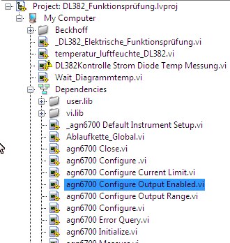

Hallo
ich möchte gerne meine neu erstellten Unter-VIs aus dem Bereich der Start -VIs nach unten zu den anderen
VIs verschieben.
Wie kann ich dies machen ?
In die andere Richtung ist dies kein Problem !
Und warum liegen die neu erstellten VIs immer mit bei den Start-VIs. ?
Um Konkretter zu werden möcht ich das Wait_Diagrammtemp.vi und das DL382KontrolleStrom_Diode_Temp_Messung.vi
nach unten im Projekt zu den anderen Unter-VIs verschieben.
Mit freundlichen Grüßen
Moxel

Hallo Moxel,
einfach verschieben - solange es Projekt-interne Ordner betrifft...
Zeige doch einfach mal, was du wohin verschieben willst, am besten mit einem Bild!
Meine LV-Projekte kennen weder "Start-VIs" noch "unten bei den anderen"-VIs, da ist es immer etwas schwierig, solchen Ausführungen ohne Bild zu folgen...

unter Start VIs verstehe ich zB. -DL382_Funktionsprüfung.vi
oder das temperatur_Luftfeuchte_Dl382.vi
falsch sind Wait_Diagrammtemp.vi und DL382Kontrolle Strom Diode diese beiden würde ich gerne nach unten
verschieben zu den agnd6700 z.B.
Alle neuen VIs landen leider oben statt bei den unter-Vis

Eine ungewöhnliche Nutzung des Projektsbaumes hast du da.
Eigentlich ist die Idee dabei, alle VIs die nicht in NI-LabVIEW-Verzeichnissen hängen, im Projektbaum zu haben (und nicht unter den abhängigen VIs).
Deshalb wird auch jedes neu angelegte VI erst einmal da abgelegt - im Idealfall über eine "Auto-Populating" eines Ordners. Sehr angenehm, wenn man das mal anfängt, konsequent zu nutzen.
In deinem speziellen Fall musst du die VIs wohl per "Entfernen" Taste aus der Baumstruktur löschen.

unter "Dependencies" stehen alle subVIs, die vom MainVI aufgerufen werden, aber nicht im Projektordner unter "My Computer" (aka "oben") verzeichnet sind (wie z.B. user.lib oder vi.lib-Aufrufe).
Zitat:falsch sind Wait_Diagrammtemp.vi und DL382Kontrolle Strom Diode diese beiden würde ich gerne nach unten
Lösche sie aus dem Projekt oben heraus, dann landen sie automatisch in den Dependencies...

Ah Danke
das ich das oben einfach löschen kann und dann taucht es unten auf habe ich nicht gewusst.
Irgendwo soll es aber auch noch eine Einstellung geben dass alle neuen VIs unter Dependencies aufgelistet werden weis
jeman noch wo man dies einstellen kann ?

Zitat:Irgendwo soll es aber auch noch eine Einstellung geben dass alle neuen VIs unter Dependencies aufgelistet werden
??? Nie gebraucht...
Vorgehensweisen:
- VIs, die du außerhalb des Projekts erstellst, aber im Projekt benutzt, landen unter Dependencies...
- VIs, die du im Projekt erstellst, landen im Projekt. Du kannst sie aber aus dem Projekt löschen, dann wandern sie auch nach Dependencies...
