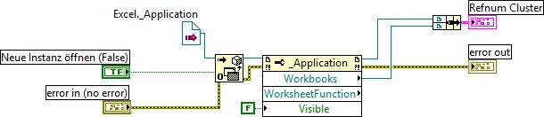

Ich habe hier ein Prüfprogramm mit Labview geschrieben das nach Abschluss ein Protokoll estellt und als Excel Worksheet abspeicher, dazu habe ich die Protokoll VI's aus dem soweit funktioniert das auch alles aber was etwas unschön ist das in dem Protokoll öffnen VI ein Anschluss für "Neue Instanz öffnen" fehlt. Nach meinem Wissen müsste das doch unweigerlich zu Probleme führen wenn man ein Protokoll erstellt und schon Excel geöffnet hat um z.B. eine andere Datei zu bearbeiten oder Irre ich hier?
Weiß jeand ob das absicht ist oder ist das NI einfach durch die Lappen gegangen?

Also ich habe irgendwie Probleme wenn Excel bereits gestartet ist.
Es kommt vor das Excel sich beendet und ein Prozess im Hintergrund weiter läuft wenn in LV die Protokolltools starten, könnte allerdings auch an der Excel Version 2007 liegen.

Besser spät als nie... Wink Ich konnte jetzt meine Probleme etwas genauer analysieren.
Mein ursprüngliches Problem lag im Prinzip darin das nach dem ausführen meines Programmes im Taskmanager sporatisch eine offene Instanz von Excel zu sehen war.
Ich weiß zwar nicht warum aber diese offene Instanz hat den Zugriff auf die Personal.xlsb verhindert welche einige Makros enthält die ich benötige.
Anfangs dachte ich es lag an den NI Tools zur Reporterstellung aber dem war nicht so, es lag zum einen an einem Excel Toolkit das ich irgendwo aus im Netz gefunden hatte und zum zweiten an der Windows Explorer Vorschau. Nachdem ich ein vi aus dem Excel Toolkit etwas modifiziert (Bild im Anhang "Neue Instanz") und die Vorschau deaktiviert hatte lief es ganz gut.

Die Ursache warum eine Instanz von Excel manchmal zu sehen ist und manchmal nicht liegt im Vorschaufenster des Windows Explorer, ist diese aktiviert und man selektiert einen Dateityp (in meinen Fall war es eine Excel Arbeitsmappe) dann wird eine Instanz des zugehörigen Programmes gestartet, sofern der Dateityp eine Schnellansicht zulässt. Deaktiviert man das im Explorer über Ansicht > Vorschaufenster wird keine Instanz geöffnet.
