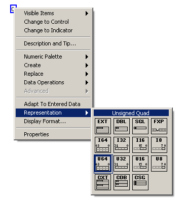

Bei dem VI "AI_Config" wird an einem Anschluss die Puffergröße eingestellt. Voreinstellung ist 1000 Scans.
Wie hoch kann die Puffergröße eingestellt werden? Stimmt es, dass man 2^32 einstellen kann?

Im Klartext: Wenn du dir ne Garage voller RAM kaufst, ist das "beliebig"...die größte "Zahl" die du einstellen kannst, hängt von der maximalen LV-verwaltbaren Zahl ab, das wäre wohl "U64"
Sinnvoll ist das aber nicht...

Da der Eingang vom Typ I32 ist, ist der theoretisch größte Wert 2^31-1
