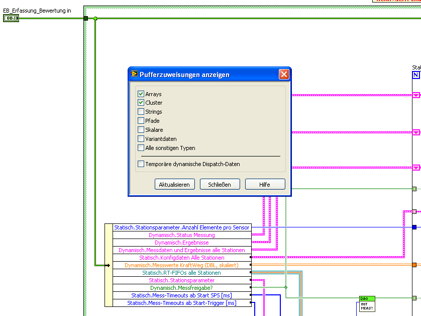

gibt es eine Möglichkeit, die Pufferzuweisung bei "Nach Namen aufschlüsseln" / "Unbundle by Name" zu verhindern? Also so, dass ich direkt mit den Werten arbeite?
Ich habe viele Messwerte in einem Cluster und möchte nicht, dass laufend beim Auslesen die Messwerte im Speicher kopiert werden.
Eine Inplace-Elementstruktur bringt hier nichts, da ich die Werte nur lesen möchte. Und ob das mit Datenreferenzen geht, weiß ich nicht. Wenn ja, wäre ein kleines Beispiel nett.

' schrieb:Ist das eine konkrete Frage weil du an einer Stelle Performance/Speicher Probleme hast?
Ja, ist es. Ich erfasse Messwerte, die ich in einem Cluster ablege (da sind auch noch einige andere Daten enthalten und ohne Cluster sinkt die Übersicht aufgrund vieler Drähte).
Mein Speicher läuft z.T. voll bei vielen Messwerten, da ich in verschiedenen SubVIs "Unbundle By Name" nutze. Über das Pufferzuweisungs-Tool sieht man, dass Speicher zugewiesen wird.
Das tritt bei Klassen-Daten und bei normalen CLustern auf:
Edit: Ich verwende mittlerweile einige Konstrukte wie dieses, in der Hoffnung, beim fortlaufenden Aufruf (Schleife, die das immer zyklisch aufruft) wird kein neuer Speicher zugewiesen:

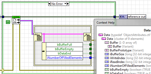

"Data Value References" wirken Wunder!
Ich hab meinen RingPuffer damit geschrieben und seit dem Läuft alles zum Einen rund und zum Anderen mit viel weniger CPU Last (zum Vergleich: RingPuffer mit GOOP3-Klassen CPU-Last bei 95% -> SW-crash, RingPuffer mit GOOP4-Klassen CPU-Last bei 10%, Code wurde 1<->1 von GOOP3 auf GOOP4 portiert)
Pack deinen Cluster in eine "Data Value Reference" und wende darauf das "in place element read" an. So kannst du skalare Grössen ohne "CPU-Verlust" lesen.
Im Bild:
Die Variable "Buffer" besteht zum Teil aus 2D-dbl mit mehreren 10000 Einträgen, meinen Pufferstatus lese ich dann so aus. GOOP3 hat meine System an den Anschlag gebracht mit GOOP4 läuft es nun...
Gruess,
Christian

"Keine" war vielleicht etwas übertrieben.
Auf jeden Fall wird weniger CPU-Last benötigt, da ich nur skalare Grössen lese. Das was viel Aufwand kostet ist das Lesen der Buffer-Variablen und die wird nicht nach "draussen" geführt und somit kein Speicher dafür alloziert.
