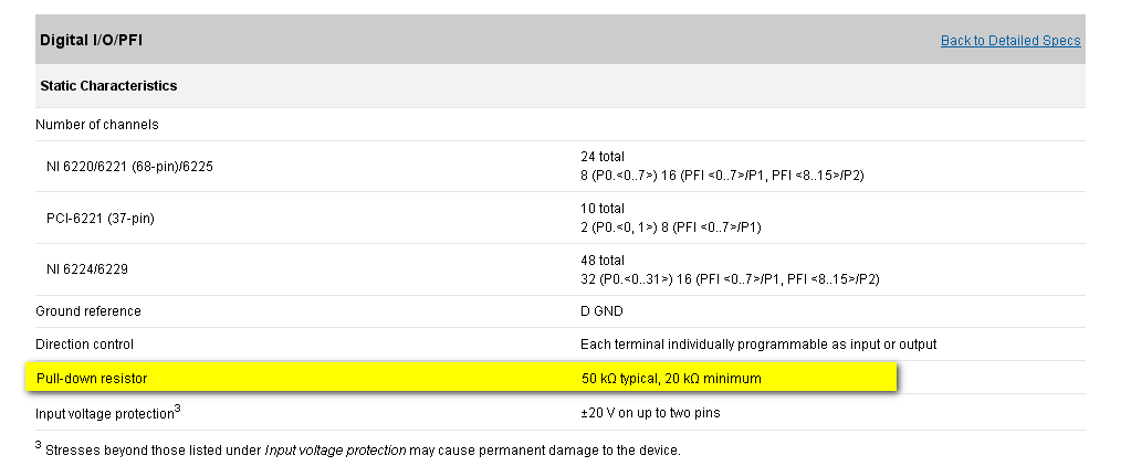

hallo,
ich möchte mit meiner ni Karte USB-6221 an den I/O-Ports Tastersignale abfragen.
Besitzt die Karte interne Pull-Down Widerstände und wenn ja wie kann ich diese aktivieren?
danke
b

http://sine.ni.com/ds/app/doc/p/id/ds-10/lang/en
13.11.2009, 09:06 (Dieser Beitrag wurde zuletzt bearbeitet: 13.11.2009 09:07 von Y-P.)
Pull-Down Widerstand?
Damit sieht's so aus, als ob Du das selbst in die Hand nehmen und Dir was zusammenlöten musst.
musst Gruß Markus

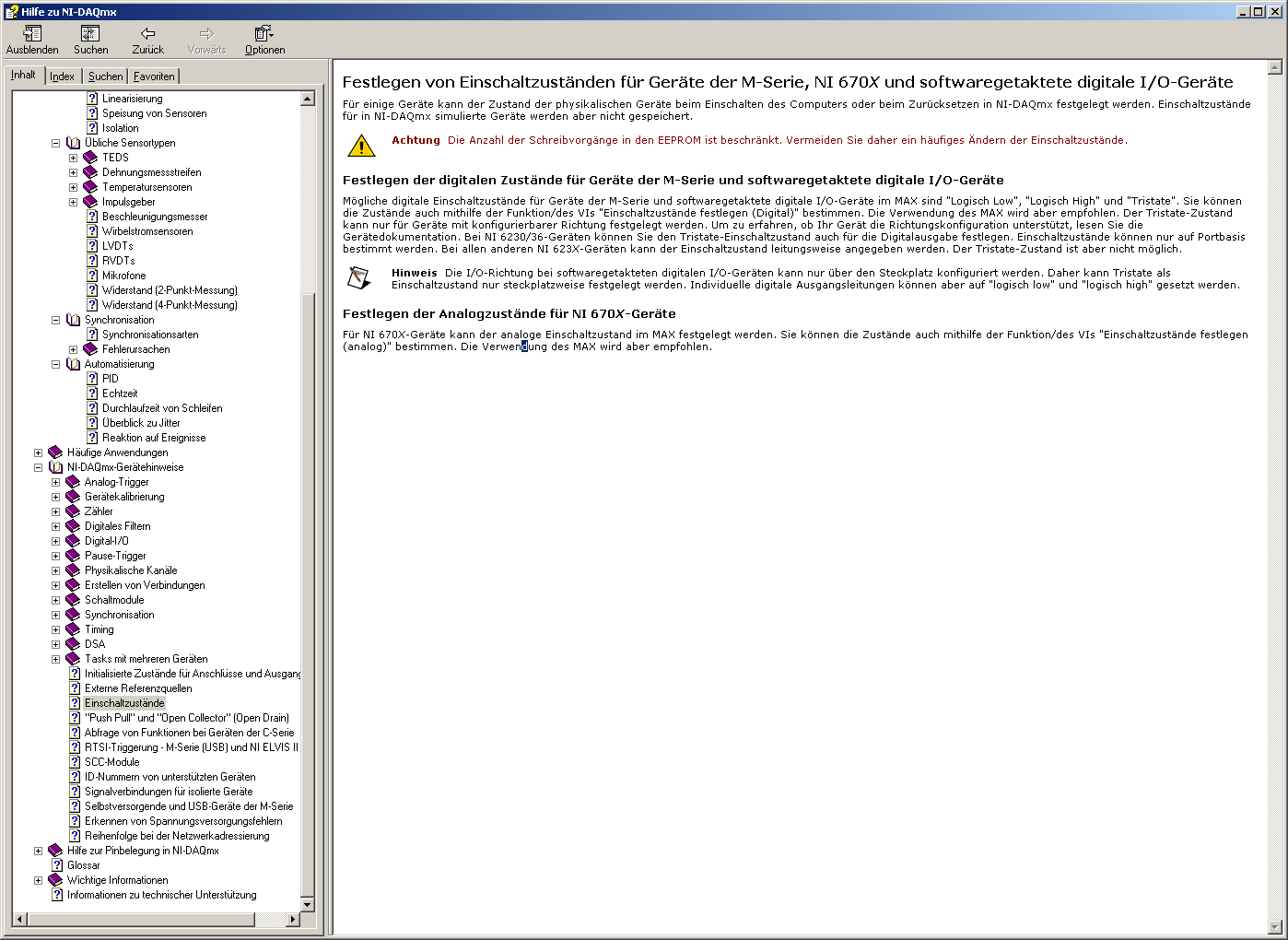

http://forums.ni.com/ni/board/message?boar...uireLogin=False
Ich würde mal sagen:
Das Gerät ist Default-mäßig im Tri-State, d.h. über einen integrierten "weak" Pull-Down wird der Pin (ohne weitere Konfiguration deinerseits) in den hochohmigen Zustand versetzt. Damit "stört" er keine anderen Pins. Den Tri-State kannst du "überschreiben", indem du explizit Tri-State deaktivierst und ein Potential (HI oder LO) vorgibst.

@Achim
bedeutet das, dass der ausgang "automatisch" nach dem einschalten bzw. reset der karte im tri-state modus ist und der port somit gegen masse gezogen werden kann?
oder muß ich ihn einfach auf high-pegel schalten und kann ich ihn dann gegen masse ziehen?
17.11.2009, 06:56 (Dieser Beitrag wurde zuletzt bearbeitet: 17.11.2009 09:09 von Achim.)
Beiträge: 4.230
' schrieb:bedeutet das, dass der ausgang "automatisch" nach dem einschalten bzw. reset der karte im tri-state modus ist
Wie ich schon sagte...wenn du nichts anderes im MAX konfigurierst, ist das wohl so!
Das hier zeigt die Default-Konfiguration, wenn ich mir deine Karte als simuliertes Device im MAX erzeuge:
Zitat:und der port somit gegen masse gezogen werden kann?
...oder auf HI-Pegel...wie immer du möchtest! Das ist ja die Eigenschaft von "Tri-State"...der Pin ist weder high noch low sondern hochohmig und folgt dem was du anlegst!
