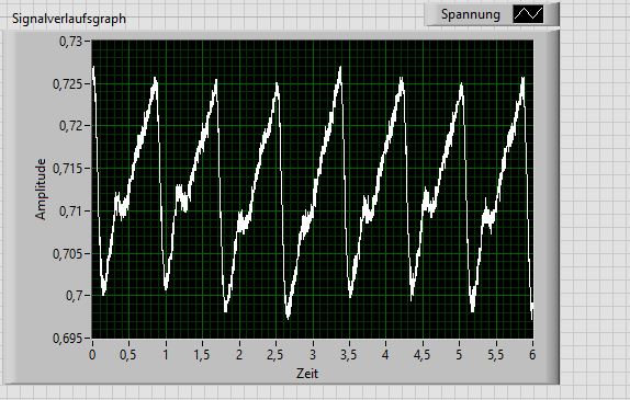

Guten Tag. Folgendes Problem:
Ich versuche den Körperpuls zu messen, indem ich die Spannung am Kollektorwiderstand eines Fototransistors messe,welcher durch den Finger von einer LED angeleuchtet wird.
Ich taste das Signal kontinuierlich ab mit einer Rate von 500 Hz und 3000 zu lesenden Werten, sodass ich einen Zeitraum von 6 Sekunden beobachten kann.
Ich habe auch ein meiner Meinung nach realistisches Signal auf dem Bildschirm:
Frage lautet:
Wie kann ich jetzt die Flanken auswerten um diese Frequenz auf die Minute hochzurechnen und als Puls darzustellen?
Weiss nicht so recht wie die Messdaten zu verarbeiten sindBlink

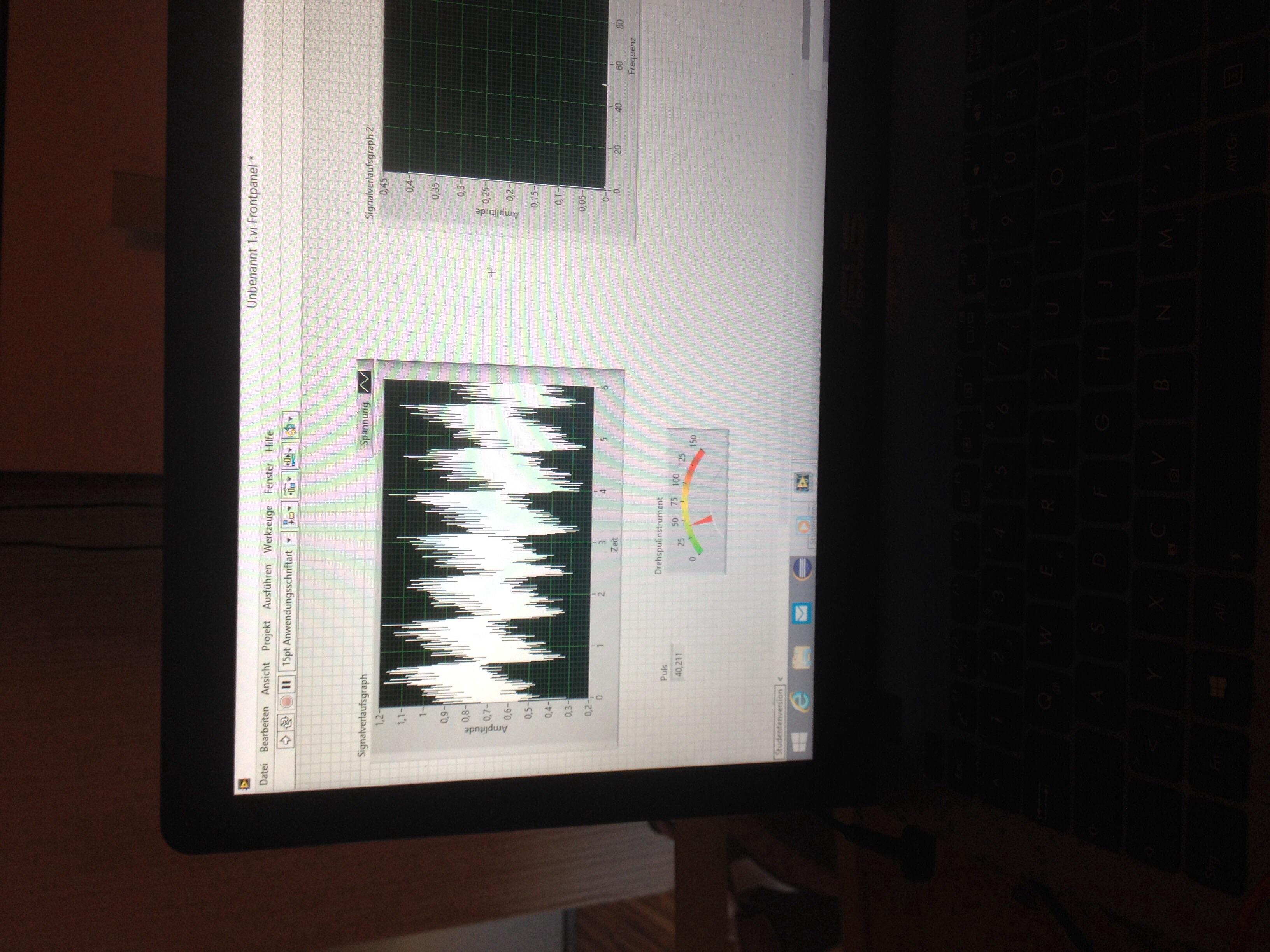

Desweiteren Frage ich mich warum das Signal manchmal so sauber reinkommt und manchmal bei gleichem messaufbau und gleicher Messung folgendermaßen aussieht:
Reicht das noch um die Flanken auszuwerten oder sollte ich etwas am Aufbau ändern?

Hi Addy,
Zitat:Wie kann ich jetzt die Flanken auswerten um diese Frequenz auf die Minute hochzurechnen und als Puls darzustellen?
Je nach Bedarf filtern (entweder in Hardware oder Software) und dann mit einem Schwellwertschalter in TRUE/FALSE umwandeln. Daran dann die Pulse erkennen und zählen…

Vielen dank erst mal!
Habe es mal mit dem Schwellwerterkennung VI ausprobiert, das Problem hierbei ist, dass sich mein Schwellwert auf Grund von unterschiedlichen Fingerdicken und somit unterschiedlicher Durchlässigkeit des Fototransistors immer wieder etwas verschiebt.
Allerdings hab ich festgestellt, dass die Spannug immer um 150-200mv schwankt. Gibt es nicht die Möglichkeit das Signal auf dieses Delta zu untersuchen?
04.04.2015, 18:07
RE: Pulsmessung mit MyDAQ
Hallo Addy,
Zitat:das Problem hierbei ist, dass sich mein Schwellwert auf Grund von unterschiedlichen Fingerdicken und somit unterschiedlicher Durchlässigkeit des Fototransistors immer wieder etwas verschiebt.
Man könnte den Schwellwert aus (Max+Min)/2 aus deinem Signal berechnen…
