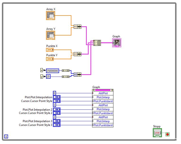

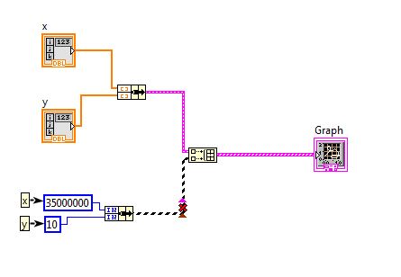

Ich möchte einen simplen Punkt in meinen Graphen zeichnen.
P (35000000, 10)
Arrays bekomme ich problemlos geplottet aber keine einfachen Punkte. Weiß jemand Rat? Würde mich freuen.
14.0 .vi  Punkt in Graph zeichnen.vi (Größe: 148,98 KB / Downloads: 305)

RE: Punkt in Signalverlaufsgraph
das Problem ist, dass du versuchst, in deinem Array 2 verschiedene Datentypen zu verknüppern. Das eine ist ein Cluster aus 2 Arrays und das andere ein Cluster aus 2 Punkten.
Du könntest also aus den beiden unteren Punkten je ein 1D-Array mit je einem Punkt drin machen
Gruß, Marko
PS: LV 2014 ist zu avantgardistisch, als dass jeder hier das VI öffnen könnte!

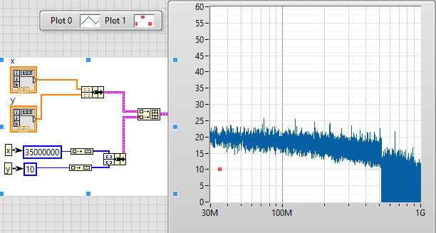

Also ich würde da lieber mit dem oberen Array etwas machen: Format "1D-Array of Points [x,y]" statt "Cluster of [X-Array,Y-Array]". Das Anhängen eines Elementes an den Array ist dann ganz problemlos:

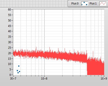

Ich habe einen Weg gefunen!
Nur leider bekomme ich den Eigenschaftsknoten nur auf Plot 0 und nicht auf Plot 1 etc. bezogen. Ich möchte also umgekehrt wie im folgenden Bild, Plot 0 mit dem Signalverlauf und Plot 1 mit den Punkten zeichnen. Kann jemand helfen?
14.0 .vi  Punkt in Graph zeichnen2.vi (Größe: 288,62 KB / Downloads: 294)
11.12.2014, 08:40 (Dieser Beitrag wurde zuletzt bearbeitet: 11.12.2014 08:53 von Lucki.)
Ich hatte übersehen, dass Du den neuen Punkt als Einzelpunkt haben wolltest. In dem Fall hattest Du schon fast alles richtig gemacht. Du mußt nur noch die beiden neuen Koordinatenwerte in 1-Element-Arrays konvertieren:
Edit: zu deinem letzten Posting.
Es gibt die Eigenschaft "aktiver Plot", die müßtest Du verwenden, bevor Du weitere Ploteigenschaften festlegst
Unabhängig davon: für die Einzelpunkte "Plot 0" zu verwenden ist auf alle Fälle gut, wenn die wünschst, dass die Einzelpunkte immer sichtbar sind. Andernfalls kann es passieren, daß sie unter der Punktewolke des anderen Plots verdeckt werden.

Hallo Emitter,
Zitat:Nur leider bekomme ich den Eigenschaftsknoten nur auf Plot 0 und nicht auf Plot 1 etc. bezogen.
Jetzt darfst du mal raten, wozu es die Properties "Active Plot", "Active Scale", usw. gibt. Oder einfach deren Hilfe lesen…

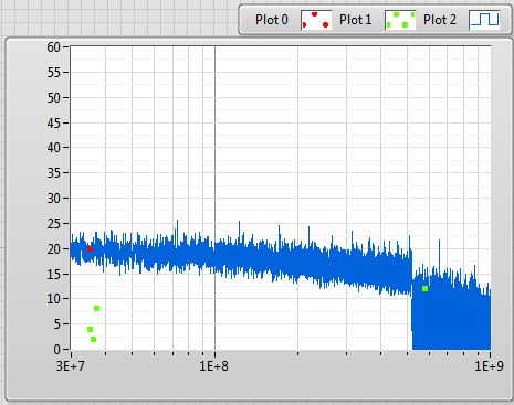

(11.12.2014 08:40 )Lucki schrieb:  Unabhängig davon: für die Einzelpunkte "Plot 0" zu verwenden ist auf alle Fälle gut, wenn die wünschst, dass die Einzelpunkte immer sichtbar sind. Andernfalls kann es passieren, daß sie unter der Punktewolke des anderen Plots verdeckt werden.
Stimmt.
(11.12.2014 08:47 )GerdW schrieb:  Jetzt darfst du mal raten, wozu es die Properties "Active Plot", "Active Scale", usw. gibt. Oder einfach deren Hilfe lesen…
Danke.
14.0 .vi  Punkt in Graph zeichnen3.vi (Größe: 565,16 KB / Downloads: 304)

Hallo Emitter,
wenn du schon deine eigenen Beiträge als Lösung markierst, dann doch bitte auch richtige Lösungen präsentieren!
- Die Property "Active Plot" muss als erstes gesetzt werden, danach dann die entsprechenden Eigenschaften des Plots. Du machst das momentan verkehrt herum…
- Wozu drei Propertynodes für drei Plots? Fass das doch alles in eine Propertynode zusammen! (Momentan hast du da einfach mal RaceConditions erzeugt.)
