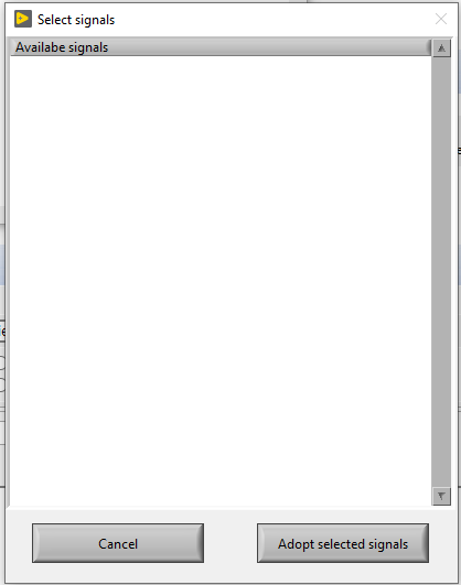

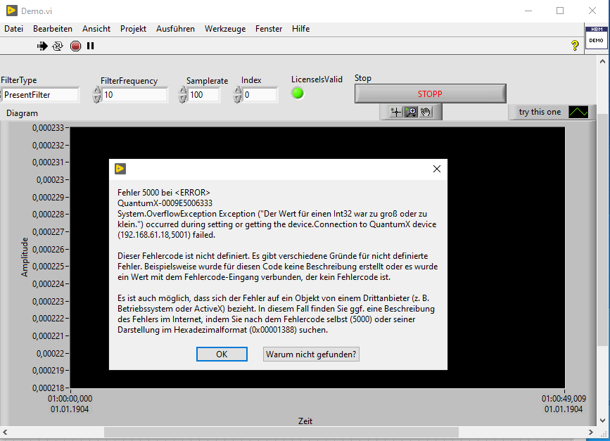

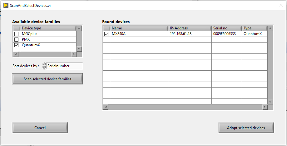

Labview findet über Ethernet das Quantum, weigert sich aber ein Signal anzuzeigen, danach gibts die Fehlermeldung aus Bild3. Denke es könnte an irgendeiner Einstellung des Quantum liegen, jemand eine Idee in welche Richtung der Fehler gehen könnte?
Lieben Gruß Titus
Edit: Bild 1: Quantum wird gefunden
Bild 2: Keine Signale werden angezeigt
Bild 3: Fehlermeldung nach Bestätigung

Ok des Rätsels Lösung war ein simples zurücksetzen auf Werkseinstellungen. Welche Einstellung jetzt zu der Fehlermeldung geführt hat kann ich nicht sagen.
