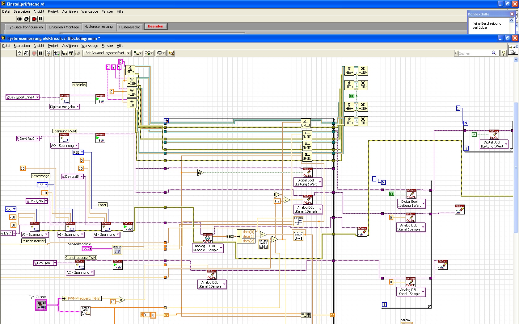

ich bin neu hier im Forum.

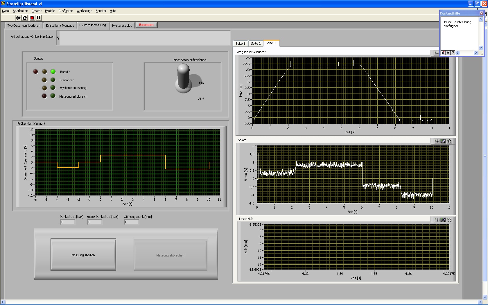

Ich baue einen Teststand an dem ich ein Motor mit einem PWM Signal von 1kHz Ein- und Ausfahre. Zur Hubmessung wird der interne Wegsensor des Motors abgefragt. Zusätzlich soll der vom Motor aufgenommene Strom aufgezeichnet werden. Hierzu benutze ich eine Strommesszange mit einem Messbereich von 0,05 -100 A und 3% Genauigkeit. Das funktioniert soweit perfekt.

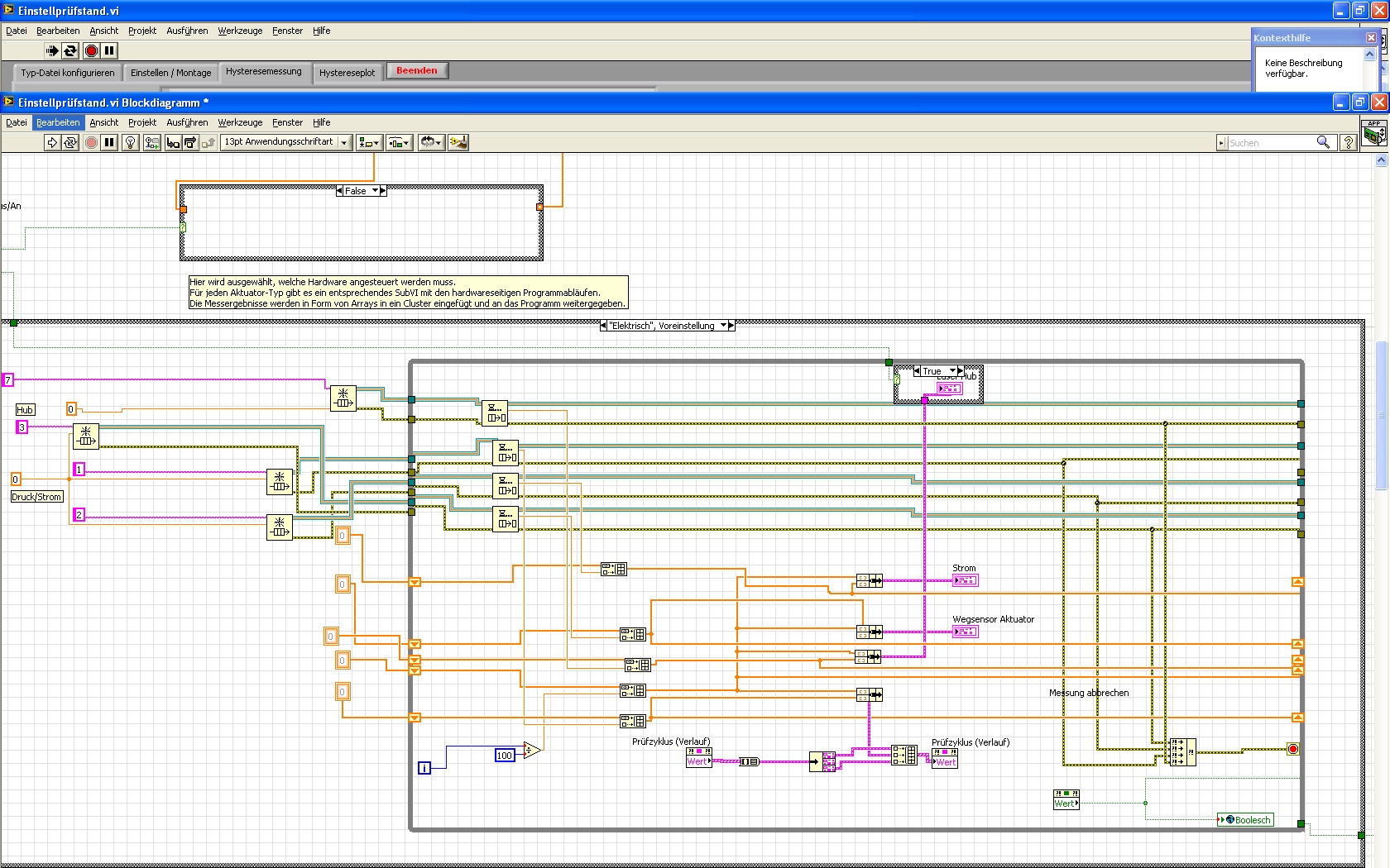

Das Problem ist, dass ich in einem UnterVI das Ein- und Ausfahren steuere und über Queue sofort die Werte mir in einem Graphen ausgeben lasse. Dabei entstehen warscheinlich durch die PWM Störsignale welche ich jedoch gerne rausfiltern lassen möchte. Mittels Tiefpassfilter ect. Für einen Filter jedoch benötige ich ja eine gewisse Anzahl an Werten in einem Array die ich jedoch über die Queue nicht habe.
Hat jemand eine Idee wie ich das machen kann? Evtl. mit einem Zeitlichen versatz?
Danke im Vorraus ^^

Die meisten Filter-VIs gibt es in einer Point by Point Variante, das ist genau das, was du brauchst.

danke für die schnelle Antwort.
Nur wo muss ich den Filter einbauen? der Queue arbeitet ja nur immer mit einem numerischen Wert. Zum Filtern ist jedoch ein Array erforderlich oder?
Danke schonmal

Paast!
Super habs kapiert und es funktioniert einwandfrei!!!!!
Großes Danke!!
