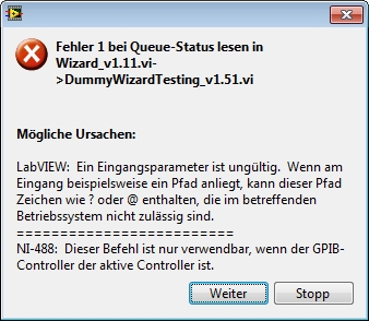

Hallo zusammen.
Ziel: Einen Wizard für vereinfachte Steuerung eines grossen VI erstellen.
Dafür habe ich den Wizard in einer parallel zum Hauptprogramm laufenden Schleife in einem Sub-VI programmiert. Im Angang befindet sich ein Dummy mit Patientendaten (Hans Mustermann) und Grundsignal (Basic). Das Programm wird vom DummyWizardTesting gestartet und dabei das SubVi Wizard gestartet.
Die Übergabe von Messdaten habe ich mittels Queu realisiert, welches die Referenz in das Sub-VI übergibt und dort ausgelesen wird.
Nun ist es so, dass das alles funktioniert bei der ersten Ausführung. Bei der zweiten Ausführung (Nach drücken eines der Beenden Buttons) kommt eine Fehlermeldung Fehler 1 (Anhang) beim Starten. Bei einer nächsten Ausführung funktioniert es wieder. Bei jeder zweiten Ausführung erhalte ich denselben Fehler.Blink
Wo könnte das Problem liegen?
Bin mit meinem VI-Latein am Ende und konnte via Forum Suche und google keine Antwort finden. Sad Ich hoffe, jemand kann mir helfen Smile
Liebe Grüsse,
LazyBoNe

5) Hast du schon mal debugged, wo der Fehler auftritt?

12) Der Fehler dürfte ein Kombination aus Punkt 4 und der Weitergabe der Queue-Referenz sein, die du uns aber nicht zeigst! (Evtl. spielt Punkt 3 auch eine Rolle, Stichwort "RaceConditions"...)

5) Ja habe ich, erscheint im Sub-VI bei Queue-Status lesen. Jedoch verstehe ich nicht, WAS falsch ist.

Das Haupt VI muss gestartet werden, Run, dann erscheint Wizard, nachdem dieser mit Beenden beendet wurde erscheint Fehler bei nächster Ausführung.

Problem gefunden: RaceCondition aufgrund übermäßiger Nutzung lokaler Variablen!
Ursache: RaceCondition der lokalen Variable "Wizard beenden"...
Umfassende Lösung: Die ganzen lokale Variablen, die vom Wizard gesetzt werden, durch eine einzige FGV ersetzen.
Quick&Dirty: Die Queue erst dann löschen, wenn wirklich alle While-Schleifen beendet wurden.

Habe die Lösung soeben gefunden, die Beenden Variable war bei einem Neustart der VI noch auf True und dies verursachte das Problem.
Lösung: Initialisieren der Beenden Variable mit False ausserhalb beider Schleifen.
Mittlerweile habe ich die Kommunikation zwischen SubVi und HauptVI mittels Globalen Variablen gelöst. RaceConditions treten dabei keine auf und der Wizard funktioniert nun einwandfrei.
