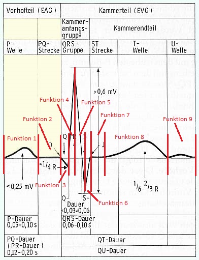

Habe noch ein "kleines" Problem bei der Generierung der EKG-Kurve: Ich würde gerne ein Signal erstellen, das aus mehreren Funktionen besteht. Also z.B:
Funktion 1: P-Welle (Sinus- bzw. Funktion nten-Grades)
Funktion 2: isoelektrische Linie (lineare Funktion)
Funktion 3: Abfall zur Q-Zacke (lineare Funktion)
Funktion 4: Anstieg zur R-Zacke (lineare Funktion)
Funktion 5: Abfall zur S-Zacke (lineare Funktion)
Funktion 6: Anstieg zur isoelektrischen Linie (lineare Funktion)
Funktion 7: isoelektrische Linie (lineare Funktion)
Funktion 8: P-Welle (Sinus- bzw. Funktion nten-Grades)
Funktion 9: U-Welle (Sinus- bzw. Funktion nten-Grades) [optional]
Schaffe ich es irgendwie, ein schönes EKG-Signal anhand dieser Parameter zu erstellen, wenn ja wie? Meine Überlegung wäre, je einen Sinus- und DC-Generator an einen MathScript- bzw. Formula-Node anzuschließen, mir dort mit den Funktionen mein Signal zu basteln und anschließend das End-Signal mit einem Graphen wiederzugeben. Sinn der Sache ist, mit möglichst wenig Aufwand die Parameter und daraus resultierend das Signal zu verändern, um verschiedene Herzkrankheiten und deren Variationen darzustellen. Also beispielsweise den Ausschlag der P-Welle erhöhen, dafür die Q- und R-Zacke verkleinern und sone Scherze.
Ich kann zwar mit "Arbitrary Waveform" ein Signal ausgeben lassen, das ich selbst definieren kann, jedoch ist es ein Grauen, jede Herzkurve einzeln zu modulieren und eine nachträgliche Modulation ist auch nicht gegeben.
Dem Anhang habe ich je eine Grafik beigefügt, einmal die Original-Datei eines Norm-EKGs und eine Einteilung, wie ich mir das Endergebnis ungefähr vorstelle.
Das war jetzt ein bisschen viel auf einmal, bitte um Tipps, Tricks oder Lösungsansätze, wie ich mein Vorhaben in die Tat umsetzen kann.
Vielen Dank im Voraus und einen schönen Sonntag,
Villus

Zitat:Schaffe ich es irgendwie, ein schönes EKG-Signal anhand dieser Parameter zu erstellen, wenn ja wie? Meine Überlegung wäre, je einen Sinus- und DC-Generator an einen MathScript- bzw. Formula-Node anzuschließen, mir dort mit den Funktionen mein Signal zu basteln und anschließend das End-Signal mit einem Graphen wiederzugeben. Sinn der Sache ist, mit möglichst wenig Aufwand die Parameter und daraus resultierend das Signal zu verändern, um verschiedene Herzkrankheiten und deren Variationen darzustellen. Also beispielsweise den Ausschlag der P-Welle erhöhen, dafür die Q- und R-Zacke verkleinern und sone Scherze.
Du hast doch jetzt schon sehr schön 9 Abschnitte (oder auch "States") definiert, die nacheinander abgearbeitet werden müssen, um deine Waveform zu generieren.
Man könnte das jetzt mit einer Sequenz erledigen und damit einen festen Ablauf vorgeben, aber eine Statemachine macht das auch und dazu noch schöner/eleganter/erweiterbarer!
Und deinen Parametersatz würde ich als (typdefinierten) Cluster in die Statemachine hineinschicken…

Danke für den Tipp, die verschiedenen Funktionen als States zu funktionieren. Ich werde das gleich mal ausprobieren!
Was genau meinst du mit "typdefinierten Cluster"? Ein Cluster mit einem bestimmten Datenformat, z.B. I32 oder DBL?

dein Tipp mit der Statemachine ist Gold wert, danke nochmal dafür!
Zitat:Wenn man einen Cluster anlegt, packt man ja meist verschiedene Elemente hinein. Und meist benutzt man den Cluster dann auch in subVIs. Und damit man dann bei Änderungen des Clusters nicht alle subVIs händisch ebenfalls ändern muss, macht man aus dem Cluster eine "Typdefinition"…
Stimmt, konnte mit dem Begriff erstmal nichts anfangen, da ich die englische Version habe. Wenn ich mich nicht irre, wäre das bei mir dann "make type def.", oder stehe ich da gerade auf dem Schlauch?
