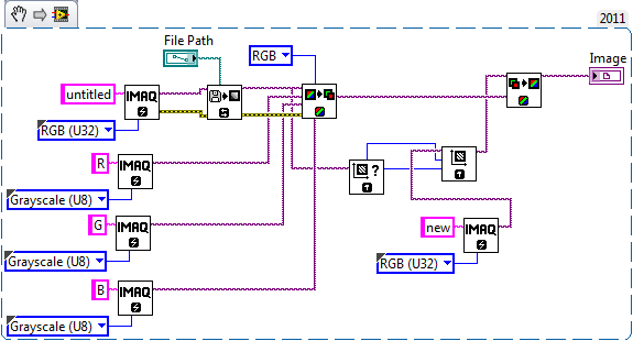

Ja. die einzelnen Farbkanäle in dem jeweiligen Farbton darstellen wäre das Ziel. Wiß du wie das funktioniert?

hab jetzt hinbekommen die einzelnen Farbkanäle darzustellen, allerdings in grau. Wie kann ich das in farbigen (rot, blau und grün) Bildern darstellen?

Schon mal Beitrag #9 angeschaut? Extrahiert Rot-Kanal und stellt danach auch das Bild in "Rot" dar!
Für Grün/Blau muss nur die Konstante für die "UND" Operation geändert werden, einmal 0xFF00 für Grün, und für Blau 0xFF.

der blaue Kasten mit xFF0000 ist keine numerische Konstante (bei mir gehen da zumindest keine Buchstaben), wie bekommt man das so hin wie bei #9?

Doch, das ist eine numerische Konstante, eine U32 in HEX-Darstellung.
Rechtklick auf U32->Visible Items->Radix.
Dann Hex-Darstellung auswählen:

Noch ein paar Möglichkeiten zu
(04.11.2011 08:59 )labtoni schrieb:  Ja. die einzelnen Farbkanäle in dem jeweiligen Farbton darstellen wäre das Ziel. Wiß du wie das funktioniert?
Methode 1:
Je eine Farbtabelle (Palette) für rot, grün und blau erstellen. Dann das Graustufenbild mit dieser Farbtabelle/Palette darstellen.
Methode 2:
Dimensionen des RGB-Bildes auf ein neues RGB-Bild übertragen und letzterem eines der Graustufenbilder in dem zugehörigen Farbkanal "unterjubeln" (mit ReplaceColorPlane.vi). Siehe angehängtes Bild. Das ganze müsste noch für die anderen Farbkanäle (rot, blau) erweitert werden.

super danke, Methode 2 funktioniert wunderbar Smile

Ich denke, dass man so weit wie möglich stets mit Vision VIs arbeiten sollte, damit die Performance besser ist.
