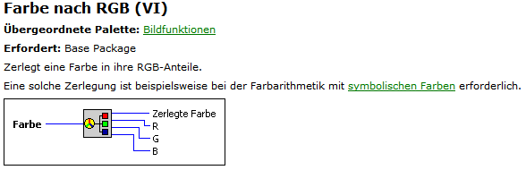

Hmm, dumme Frage eines Ahnunglosen: Warum nimmt man da nicht einfach die Funktion "Farbe nach RGB" aus der Palette "numerische Funktionen"?

' schrieb:Hmm, dumme Frage eines Ahnunglosen: Warum nimmt man da nicht einfach die Funktion "Farbe nach RGB" aus der Palette "numerische Funktionen"?
Hmm, dumme Antwort eines Ahnunglosen: Zum Zeitpunkt des Schreibens des VIs war mir entfallen, dass ich dieses Element schon mal gesehen habe. Ich weis aber, dass Farben so aufgebaut sind, und habe ohne nachzudenken, also um die Recherche nach einem geeigneten Element zu umgehen, das Zerteil-Element genommen.
