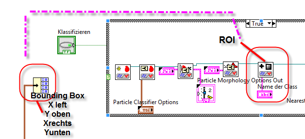

Hallo !!
Kann mir vielleicht jemand bei diesem Problem behilflich sein...
Wollte die aus der Count Objects gewonnen Daten für das Objekt der Particle Classifiaktion übergeben zum einlernen. Dazu benötige ich die aktuellen ROI Daten die ich aber nicht selber markieren will, sondern durch die BoundinBox Koordinaten geliefert bekomme:
Wie könnte man das machen....
schaffe es nicht dieses umzusetzen ...ist dass überhaupt machbar?
vielen Dank nochmal im Voraus!!

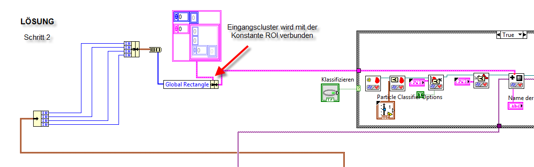

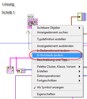

Servus..
Der Eingang muss einen ROI Descriptor entsprechen ..heißt es muss die identischen Elemente haben
Lösung Schritt 1 und 2
bitte schön :-)
Erst auf dem ROI:: Rechtsklick ::: Erstellen ::: Anzeigelement
dann folgende Schritte ausführen
Yahoo

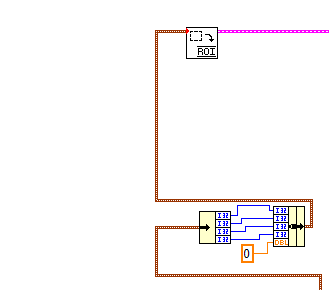

Es gibt aber auch eine Subvi unter Labview die ,,Rectangle to ROI'' heißt Falls jemand das benötigt um Rechteckkoordinaten in ein ROI um zu wandeln :-)

Sorry leute leider scheint dass nicht die Lösung zu sein...
War ein Irrtum meinerseits..
Normalerweise sollten die BoundingBox Koordinaten des Objektes übergeben werden aber nach mehreren versuchen habe ich festgestellt dass das komplete Bild als ROI eintrainiert wird.
Dass heißt es werden alle Objekte im Bild als Sample hinzugefügt.
Wie kann ich dass lösen...Brauche dringend eure Hilfe..
Vielen Dank im voraus Sad
21.02.2013, 14:11
speedy1 Offline
Beiträge: 11
Registriert seit: Dec 2012
2012 32 Bit
RE: ROI durch BoundingBox ersetzen (Particle Classifikation)
Jetzt aber !!!!
Das Problem habe ich durch die aus dem Hause Labview vorhandene Vi ...Rectangle to ROI lösen können
einfach die Koordinaten aus der Bounding Box aufschlüsseln (da die Vi 5 elemente benötigt(Rotation) aber ich nur 4 hab erstellt man sich einfach eine Konstante vom Typ DBL und
fügt diese dem neuen Cluster hinzu ..
ich hoffe jetzt kann dass jemand gebrauchen ..
