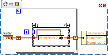

die Funktion "array to cluster" ist vollkommen überbewertet, wenn es um das Indizieren von Arrayelementen geht (mMn)! Außerdem kann diese Funktion nunmal nichts anderes, als ein Array zu einem Cluster umzuformen und dabei die Elemente durchzunummerieren...
Gewöhne dir bitte an, Typdefinitionen zu verwenden (gutgemeinter Tipp!).
Außerdem sind Schieberegister dein Freund:
Den Cluster (links) als Typdefinition anlegen, in der Schleife mit BundleByName die Elementwerte eintragen, danach per UnbundleByName auf die benamten Elemente zugreifen...
