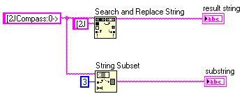

Hallo Leute,
kann jemand mir helfen und zwar ich lese eine elektronik Platine durch ein RS232 Schnittstelle. Ich bekomme immer den fasche String Statt der richtiger: "Compass:0->" bokomme ich das: Compass:0->
wie kann ich den String formatieren so dass ich "Compass:0->" bekomme ?

Hi denise,
eine Ansicht deines Problems würde die Behebung erleichtern, sprich poste doch mal ein VI, oder einen Screenshot.
Ich würde vermuten, das deine Platine (was immer sie auch tut) irgendwelche zusätzlichen Steuerzeichen (ASCII??) ausgibt. Hier könnte ich mir vorstellen, dass man diese mit der Funktion "String Subset" rausbekommt. Offset = 4, Length = 11.
Vielleicht hilfts vorab.
Gruß Sven

Hallo und Danke Jungs,
ich habe es Dank eure Hilfe hingeckrigt, ich bekomme nun was ich erwarte: "Compass:0->"
Hier ein Bild der Solution.
