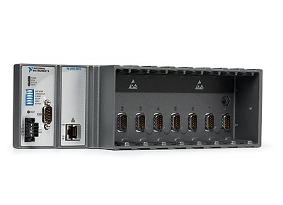

Hallo, Ich hätte folgende Frage:
Ich würde gerne mit dem Serial Port (RS232) des CompactRIO cRIO-9074 einen Mikrocontroller über UART ansteuern.
Ist das mit dem vorhandenen Port des cRIO möglich, oder muss ich ihn mit einer weiteren RS232 Erweiterungskarte ausstatten?
Mir geht es nur darum ob das vom Prinzip her machbar ist, also ob man diesen Port für sowas benutzen kann, da ich noch keinerlei Erfahrung mit Labview Programmierung habe. Der RS232 Port wird im Project Explorer nicht angezeigt.
Vielleicht wäre noch eine kurze Erklärung wie eine RS232 Schnitstelle angesteuert wird ganz hilfreich.
Ein Bild vom cRIO habe ich als Atachment hinzugefügt. Vielen Dank.
16.06.2012, 17:15
RE: RS232 cRio<-> Mikrocontroller UART
Ja, der RS-232 Port eines 9074 lässt sich ganz normal verwenden.
Allerdings muss erst das passende Software-Paket installiert sein, nämlich das Paket NI-Serial.
