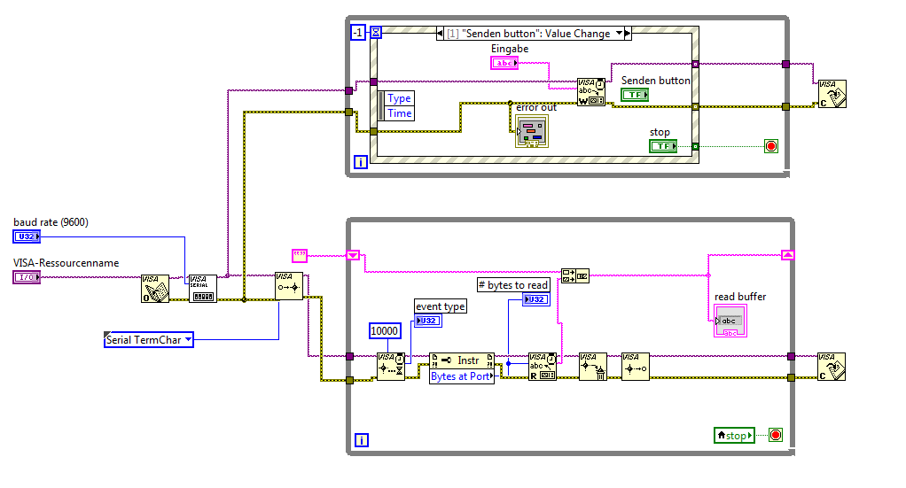

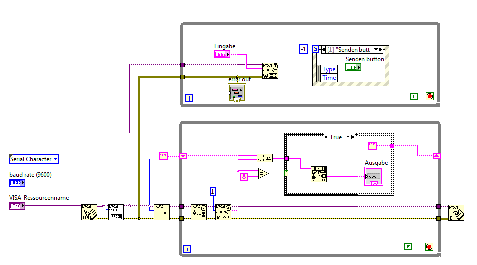

habe noch nicht viel Erfahrung mit LabView. Momentan versuche ich schon seit einer Woche mit dem Arduino über die serielle Schnittstelle zu kommunizieren.
Zum Programm:
Die Daten auf der Schnittstelle sollen Buchstabenweise eingelesen werden bis zu einem NL.
Sobald auf Senden gedrückt wird soll die Eingabe gesendet werden. Das Lesen funktioniert einwandfrei aber bei Senden haperts.
Anscheinend kommen die Daten manchmal nicht richtig beim Controller an.
Kann mir vielleicht jemand sagen worans liegt? Oder wie mans einfacher umsetzen kann?
MfG Andreas

beim Senden hast du den DATAFLOW nicht beachtet, die zeitliche Abfolge von Senden und Button auswerten ist nicht gegeben.
Beim Empfangen kannst du NL als TermChar nutzen, dann brauchst du keine Einzelzeichen lesen, sondern den kompletten String mit einmal...

Du musst dich in beiden Schleifen auf dieselbe (geöffnete) Schnittstelle beziehen, was du ja schon tust. Dein Problem ist lediglich, dass du in die Schleife gehst, sendest und dann darauf wartest, dass einer den Knopf Senden drückt.
Die Sendefunktion gehört in das Knopfereignis hinein!

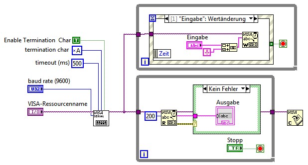

Tasache ist, dass das eventgesteuerte Read hier völlig überflüssig ist. Mittels TermChar- Aktivierung (Default!) kann man auch so erreichen, dass Read "eventgesteuert" funktioniert.
Das Event, auf das Read wartet, ist das Zeilenendezeichen. Wenn das kommt, wird der Lesepuffer von Read gelesen - vorher nicht. Allerdings wird read auch ausgeführt, wenn die angeschlossene Zahl von Bytes im Puffer erreicht ist. Damit das nicht geschieht, ist ein genügend große Zahl von Bytes anzugeben (Größer als die zu erwartende Antwort).
Der Wartemodus von Read wird auch bei Timeout beendet. Bei Deiner Konstruktion mit zwei Schleifen muss der Timout-Fehler abgefangen werden (Unten im Beispiel wir der Einfachheit halber jeder Fehler abgefangen). Timeout ist bei Deiner Konzeption mit zwei Schleifen sogar erforderlich und sollte nicht zu groß gewählt werden, damit der Stop-Taster regelmäßig gepollt wird.
Deine Konzeption mit zwei unabhängigen Schleifen hat den Vorteil, dass Du auch Meldungen empfängst, die vom Controller autark, ohne vorangegangenes Kommando, gesendet wurden. Solche Meldungen wird es aber vielleicht eher nicht geben.

Oh sorry Big Grin. Dein Programm funktioniert natürlich super. Autarke Meldungen werden korrekt empfangen, Befehl und Antwort klappt ebenfalls.
