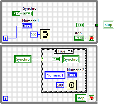

P.S. falls Y-P dieses Thema lesen sollte. Kannst du bitte zeigen wie man in diesem Beispiel Race Conditions nur mit Variablen vermeiden kann? Ich habe es irgendwie nicht hingekriegt. Danke, eg

So, wie im Bsp. müsste es gehen.
Sonstige .vi  Synchro.vi (Größe: 12,22 KB / Downloads: 511)

Ok, es läuft so wie es laufen soll. Interessanter Ansatz.

Eigentlich habe ich immer gedacht, dass man es so macht.
Lv85_img
Sonstige .vi  Synchro_1.vi (Größe: 11,91 KB / Downloads: 354)

Nur gibt es einen Nachteil:
wenn oben keine Änderung passiert, dann läuft die untere Schleife verrückt. Wenn du aber in der unteren Schleife im Case False eine Wartezeigt einfügst, dann wird es immer verspätet angezeigt. Was macht man dagegen?

Die Verzögerung weglassen. Wink
Oder macht man es doch so, wie ich bei meinen SV und wie Du in Deinem 2. Bsp..

Also dieses Verhalten trifft beide Beispiele. Wenn ich die Verzögerung weglasse und oben in den boolschen Flag nichts reinschreibe, dann nimmt die untere Schleife 100% CPU.
