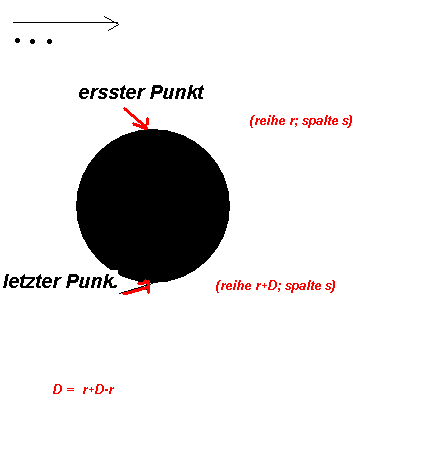

Radius eines Kreises bestimmen
Hallo.
Ich habe keine fertige Lösung, aber ich habe eine Idee. Vielleicht kann sie dir weiterhelfen.
Theoretisch wenn du einen idealen Kreis hättest, der erster Punkt des Kreises würde erstem "1" in deinem 2D Array entsprechen und
der letzter Punkt dem letzten. Du muss jetzt die indices von den ersten und den letzten "1" in deinem 2D Array finden. Dann nimmst du
nur die zahlen die den Reihen entsprechen (z.B erster Punkt (25, 40) letzter Punkt (50, 40): 50-25=25). Der Durchmesser würde
dann 25 gleich. Da du die Kreisen nicht exakt sind, wird der Radius auch nicht exakt.
Jetzt wie du die 1 und letzten Punkten finden kannst. Es gibt eine Funktion Search 1D Array die musst du allerdings für dein 2DArray
anhand For oder While schleifen nützlich machen. Oder direkt bei der Erzeugung dieses 2D Arrays die "1" verfolgen.
Ich hoffe dass es dir weiter hilft.
Oleg

Hey Oleg,
deine Idee ist super. Allerdings kann ich sie bei mir leider nicht anwenden, da ich auch außerhalb des Kreises Pixel habe, die den Schwellenwert übertreten.
Ich hab aber auch eine Lösung gefunden. Ich werde sie am Montag hochladen, da ich hier nicht das Vision-Tool habe.
