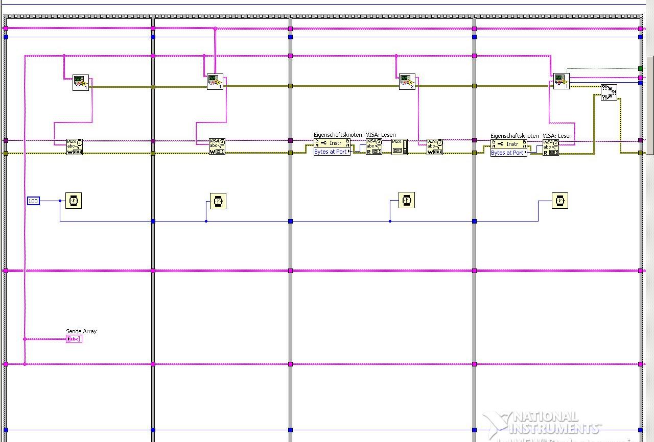

ich habe momentan das ein Ähnliches Problem
Ich spreche eine Moxa RS485 Karte die im System als normaler Com-Port abgebildet wird, mit Visa lesen/schreiben an.
Das Programm lief Wochen lang ohne Probleme durch, aber jetzt bekomme ich plötzlich ohne Änderungen an der Hardware oder Software einen Rahmensynchronisationsfehler oder Paritätsfehler bei Visa Lesen !
Der Fehler tritt in unregelmäßigen Abständen auf, manchmal schon beim ersten mal, manchmal aber auch erst beim 20. mal, und auch mal garnicht !
ich habe echt keine Ahnung woran es liegen kann, die Einstellungen sind im System, MAX und LV identisch ( 4800, 7, even, 1, none) das sind auch auf jeden Fall die richtigen Parameter für die Geräte !
die Initialisierung der Schnittstelle erfolgt vor der Hauptschleife, und das schließen danach. Zwischen lesen und schreiben ist immer 100ms pause
Mit einem Terminal konnte ich den Fehler auch nicht erzeugen
hat jemand ne Idee ?

die Reihenfolge ist natürlich Schreiben und dann Lesen, und er PC ist Master und das Gerät Slave, sorry !
Das ganz VI Posten ist nicht so einfach, da es einige sub vi's dazu braucht, aber ich versuche mal zu beschreiben
Also die Kommandofolge ist: Sende K01 M heißt soviel wie Gerät 01 gib mir Messdaten, darauf hin Antwort nach 100ms vom Gerät: P01 X FFF FFF FFF, also Gerät 01, Zustand, Spannung,Strom und Temp in HEX, Abschluss ist jeweils mit CR LF. Diese Prozedur funktioniert auch noch immer ohne Probleme.
Wenn ich dem Gerät ein Befehl sende, also z.b.
K01 L CR LF (LADE) 100ms Warten
K01 I FFF CR LF (200A) 100ms Warten
K01 U FFF CR LF (16V) 100ms Warten
dann bekomme ich nach Jedem Befehl die Antwort P01 L CR LF zurück, wobei nur die letzte verwendet wird, alle anderen werden verworfen und genau da tritt ab und zu seit neuestem der Fehler auf

hab den Fehler gefunden, im 3. Rahmen ist zwischen lesen und schreiben keine Verzögerung !
Keine Ahnung warum es anfangs lief, aber jetzt gehts auch wider !
