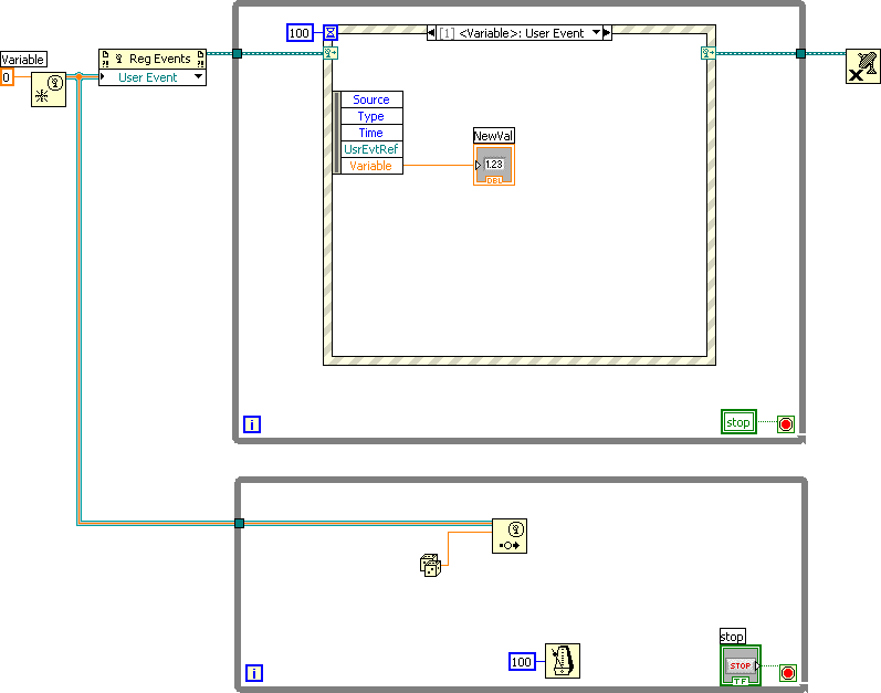

Hier mein Beispiel zum besseren Verständnis.
Sonstige .vi  UserEvents.vi (Größe: 14,57 KB / Downloads: 239)
Gruss, Eugen
Sonstige .vi  UserEvents8.0.1.vi (Größe: 14,56 KB / Downloads: 220)

<div align="left">Hallo, Eugen,
also ich habe dies in LV7 verwendet, um eine Änderung der Skala eines Graphen durch den Anwender mitzubekommen. Da es damals noch kein Scale-Change-Event gab, mußte ich also im Timeout-Case der Eventstruktur immer wieder die Skalenwerte per Property-Node auslesen (zumindest ist mir damals nichts besseres eingefallen).
Jetzt muss ich ja feststellen, ob sich der Wert geändert hat gegenüber dem vorherigen Schleifendurchlauf, also jetzt 2 Möglichkeiten: Entweder vorherigen Wert per Shift-Register im "Haupt-VI" durchschleifen oder halt in einem Sub-VI der Art, wie es der Screenshot darstellt. Das Sub-VI ist sozusagen der Zwischenspeicher und Ersatz für das Shift-Register im Main-VI. Und es übernimmt gleich der Vergleich und gibt ihn mir als TF-Variable aus, somit gute Anwendbarkeit.
Damit mehrere Aufrufe möglich sind, muss das VI reentrant sein, sonst kommen sich die Aufrufe in die Quere.
Das ganze ist eigentlich nur ein nettes kleines SubVI, um für beliebige Variablen ein ValueChange-Event
mitzubekommen, auch an Stellen, wo man vielleicht keine Event-Struktur einsetzt.
Jetzt klarer?
MfG, Jens
P.S.: Und da ich es gerade sehe: :)Happy Birthday to you!! Smile </div>
