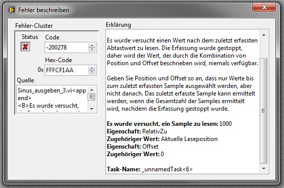

RE: Regelung Piezo Signal
Die Version mit Queue funktioniert bis auf einen Fehler. Da ich die passende Hardware gerade nicht zur Hand habe wollte ich fragen ob jemand mir sagen kann, ob dt.er folgende Fehler von der nicht vorhandenen Hardware kommt oder nich ( Fehler und VI sind im Anhang ).
Zweitens würde ich jetzt gerne wissen welche Variante denn besser für meine Anwendung ist. Die parallelen Schleifen oder mit Queue oder zwei nacheinander ablaufende Schritte für AI und AO mittels State Machine o.ä. .
Vielen Dank
Gruß samuel
10.0 .vi  Sinus_ausgeben_3.vi (Größe: 57,44 KB / Downloads: 259)
10.0 .vi  Queue_Messdaten.vi (Größe: 12,55 KB / Downloads: 233)
