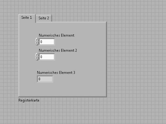

Hallo, ich habe mal eine Frage, und zwar:
Kann ich die Elemente einer Registerkarte ausblenden ohne für jedes Element extra einen Eigenschaftsknoten zu erzeugen ?
Ich hab nämlich ziehmlich viele Elemente auf dieser einen Seite und das würde mein Blockdiagramm sehr füllen.
Also gibts da irgendeine Möglichekeit ? Mein Kollege meinte, ich soll die Elemente gruppieren, aber irgendwie hilft mir das auch nich weiter, weil ich ja auf die Gruppe nicht zugreifen kann.
In dem Bild ist nur mal ein Beispiel für eine Registerkarte, falls jemand nicht weiß was das istWink

' schrieb:Kann ich die Elemente einer Registerkarte ausblenden ohne für jedes Element extra einen Eigenschaftsknoten zu erzeugen ?
Leg alles das, was ausgeblendet werden soll, auf ein TabSheet (alle Seiten außer einer löschen; Beschriftung und den Reiter dieser einen Seite ausblenden). Es sieht dann aus, als ob die Elemente auf einem Panel liegen. Das TabSheet kann man dann - samt Elementen - ausblenden.

Was ist ein TabSheet ? Und wo findet man es ?

Ein Tabsheet ist eine Registerkartenseite. Mit gruppieren hat dein Kollege vielleicht das Zusammenfassen von mehreren Controls zu einem Cluster gemeint.
Hier ein Gedanke meinerseits.
Lv86_img
Sonstige .vi  Tabcontrol.vi (Größe: 11,75 KB / Downloads: 592)
Gruß Julius

Wow, das ist ja ganz schön viel für so nen kleines Feature. Ich hab in meinem Prog schon ne Eventstruktur, schadet das wenn ich noch eine einfüge ? Oder füge ich die beiden Funktionen einfach in meine vorhandene ein ?

alles klar ich habs, vielen vielen Dank

' schrieb:Wow, das ist ja ganz schön viel für so nen kleines Feature. Ich hab in meinem Prog schon ne Eventstruktur, schadet das wenn ich noch eine einfüge ? Oder füge ich die beiden Funktionen einfach in meine vorhandene ein ?
Auch wenn du es schon hast, trotzdem hierauf eine Antwort: JA, in der Regel verursacht die Verwendung mehrerer Eventstrukturen innerhalb eines VIs nur unnötig Ärger und Probleme. Ich rate davon dringend ab. Lies dir einfach mal die Hinweise in der LabVIEW-Hilfe zur Verwendung der Eventstruktur durch.
